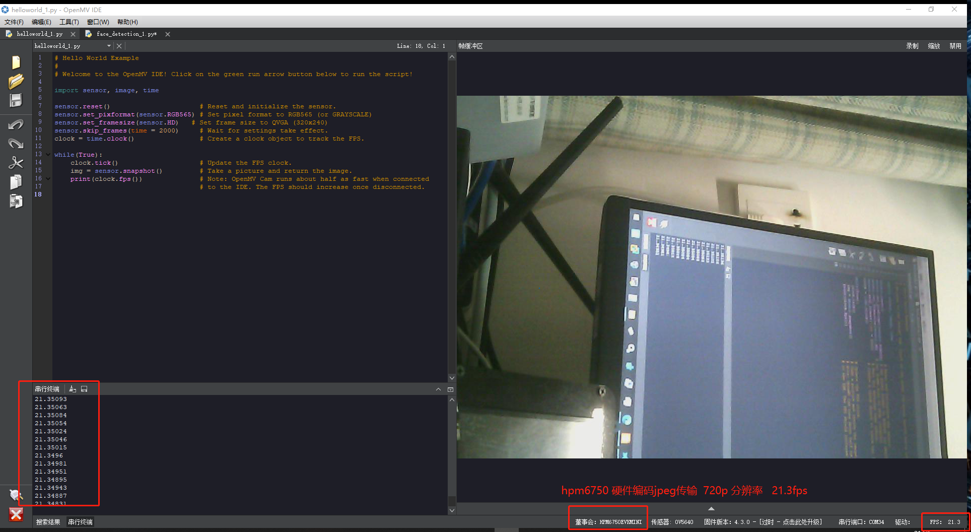

 楼主| 发表于 2022-8-26 22:31:15 | 显示全部楼层
进度: 硬件jpeg编码上传openmvide,720P(1280*720)分辨率下,hpm6750硬件编码速度与sensor输出的帧率大多一致,为23fps左右。而stm32h7,硬件编码输出大概3.2fps.
STM32H7 openmv plus效果
WeChat_20220826222620.mp4 (857.4 KB, 下载次数: 2)
hpm6750 效果
