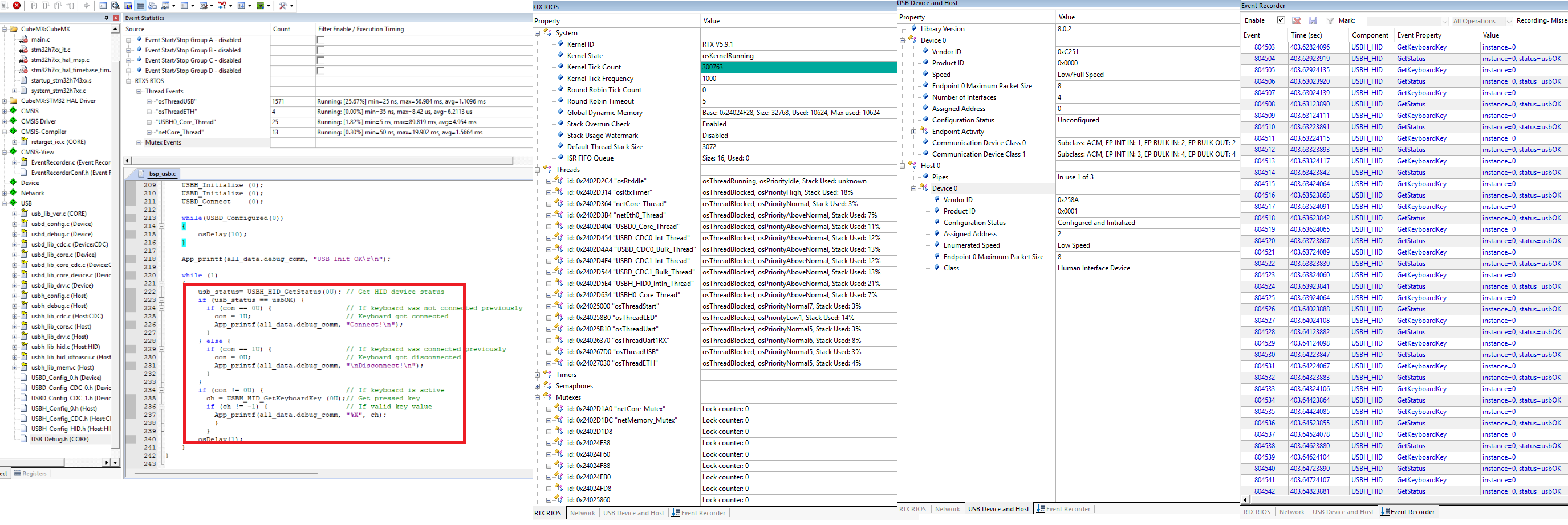

发表于 2026-6-1 18:20:18 | 显示全部楼层
硬汉哥,我现在是STM32H743的USB HS接口挂了USB3320芯片,USB口接鼠标和键盘都能检测到连接和断开连接,就是读不到数据.MDK是5.43A,RTX5是5.9.1,RL-USB是8.0.2,都是当前最新版本.
请问该怎么检查问题在哪,附图为当前的MDK调试状态.
MDK调试状态
MDK调试状态

 楼主| 发表于 2026-6-2 07:54:38 | 显示全部楼层
putin 发表于 2026-6-1 18:20
硬汉哥,我现在是STM32H743的USB HS接口挂了USB3320芯片,USB口接鼠标和键盘都能检测到连接和断开连接,就是 ...
中间件最新版是8.3.0, H7 pack包最新版是4.X
然后USB HS不带外置PHY的,我这里测试没问题。
RTX5全家桶源码综合模板发布V4.0,含FreeRTOS内核版本,将其打造成直接面向实际项目应用的综合框架(2026-01-04)
https://forum.anfulai.cn/forum.p ... 4516&fromuid=58
