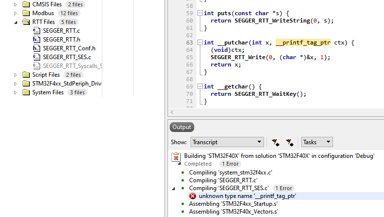

以前用Embedded Studio 5.6版本创建的一个工程,编译运行都正常。今天用新版的Embedded Studio 6.3打开编译报错,错误主要是printf函数引发的。
请问这问题怎么解决?新旧版本的工程不兼容么?

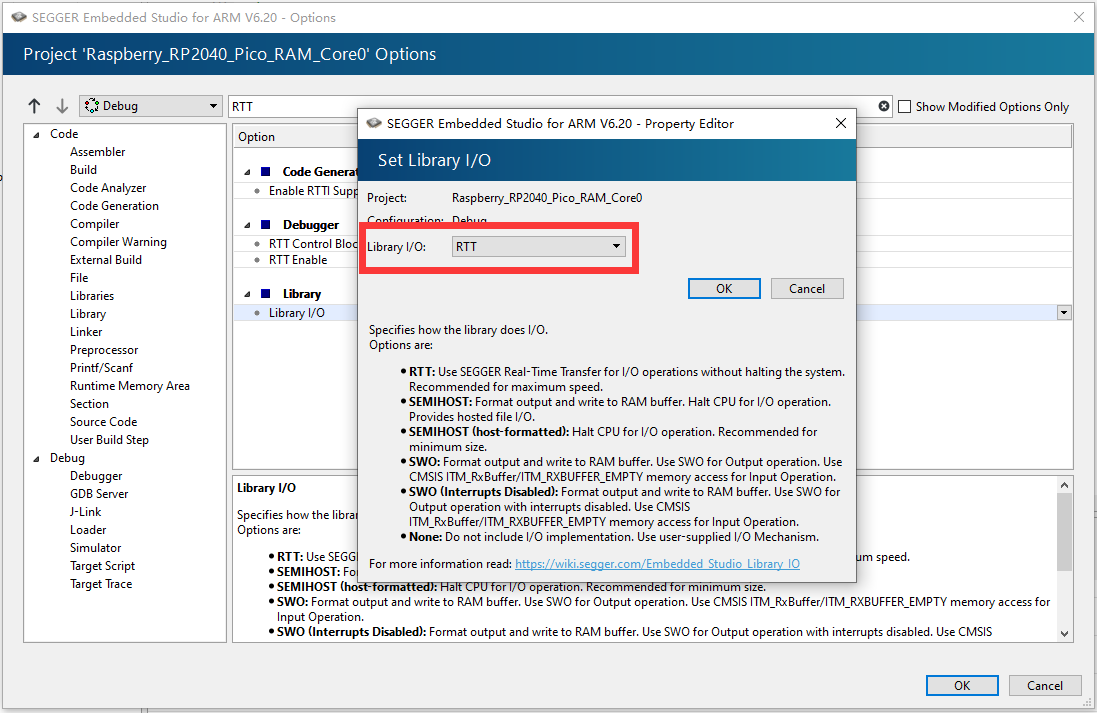

发表于 2022-8-22 01:16:30 | 显示全部楼层
把你添加的RTT代码都删掉,然后设置这里使用RTT就行了。
我也是之前搞这个的时候发现的:
