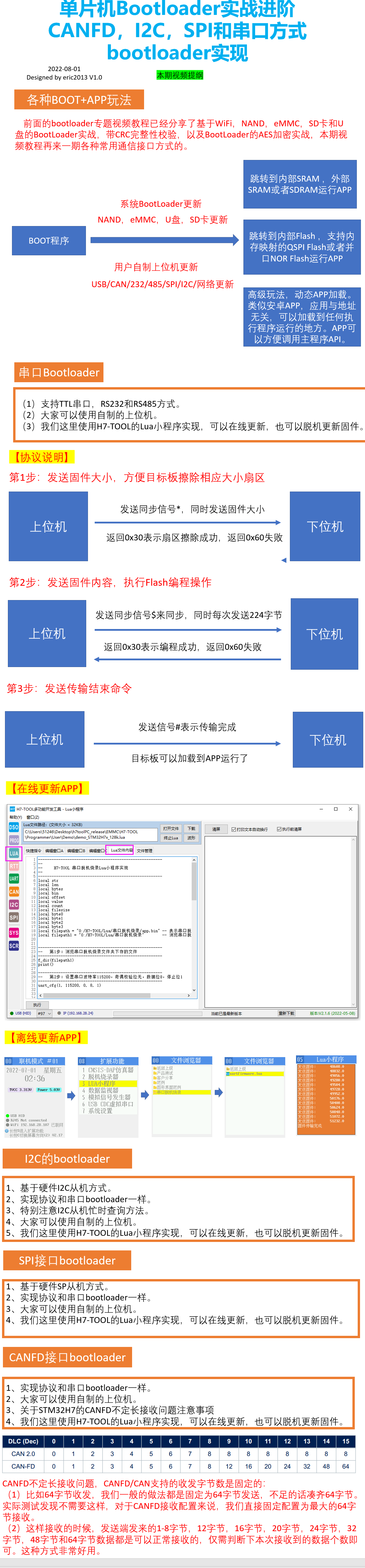

前面的bootloader专题视频教程已经分享了基于WiFi,NAND,eMMC,SD卡和U盘的BootLoader实战,带CRC完整性校验,以及BootLoader的AES加密实战,
本期视频教程再来一期各种常用通信接口方式的。
视频:
https://www.bilibili.com/video/BV17G4y1v7vM
提纲:
参考资料:
1、串口Bootloader案例下载和文字版操作说明
https://forum.anfulai.cn/forum.php?mod=viewthread&tid=113456
2、I2C Bootloader案例下载和文字版操作说明
https://forum.anfulai.cn/forum.php?mod=viewthread&tid=113998
3、CANFD/CAN Bootloader案例下载和文字版操作说明
https://forum.anfulai.cn/forum.php?mod=viewthread&tid=113770
4、SPI Bootloader案例下载和文字版操作说明
https://forum.anfulai.cn/forum.php?mod=viewthread&tid=114301
