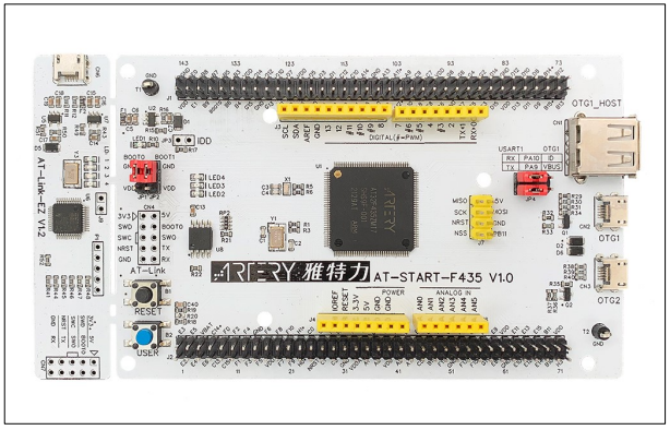

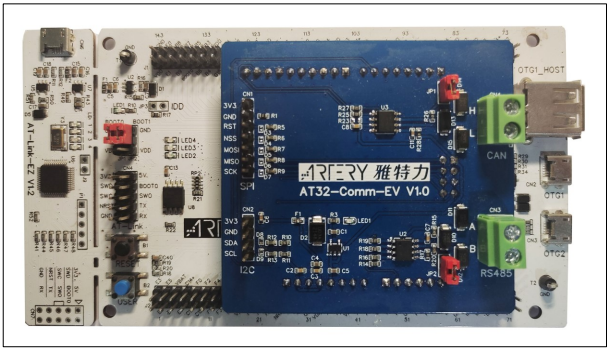

硬件主要由AT32-Comm-EV Board和AT-START Board组成。
本应用指南提供的demo使用到的外设资源有USARTTMR等,用户可根据具体需要灵活配置和修改,使用RS232或RS485来实现Modbus物理层的连接
AT-START Board当前提供例程基于AT-START-F435。可提供基于RS232的Modbus通信。
AT32-Comm-EV Board可提供例程基于RS485的Modbus通信支持。
