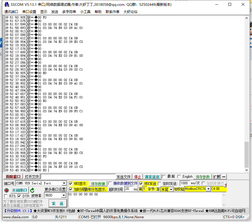

最近在做低功耗采集,周期唤醒采集485总线的传感器,485电源跟传感器电源一起控制,采集的时候打开,采集完成关闭,进入低功耗模式,但是发现每次打开485电源跟传感器电源的时候(一起控制的),485总线会收到几个字节的乱码,会影响接收,只能通过软件优化来躲过这个
干扰,但是想实际从硬件方面解决这个问题。
请求的指令:01 03 00 00 00 02 C4 0B
传感器回复的数据:01 03 04 74 EC 03 09 E0 C0
其他数据就是开启或关闭 485电源时产生的乱码

示波器抓包下,另外485的上拉下拉电阻,还有在终端的话,终端电阻也要接上。

485的发送控制引脚应该接一个下拉电阻到地,否则MCU上电的时候,IO状态未定,485可能处于发送状态,会输出几个乱码字符。
