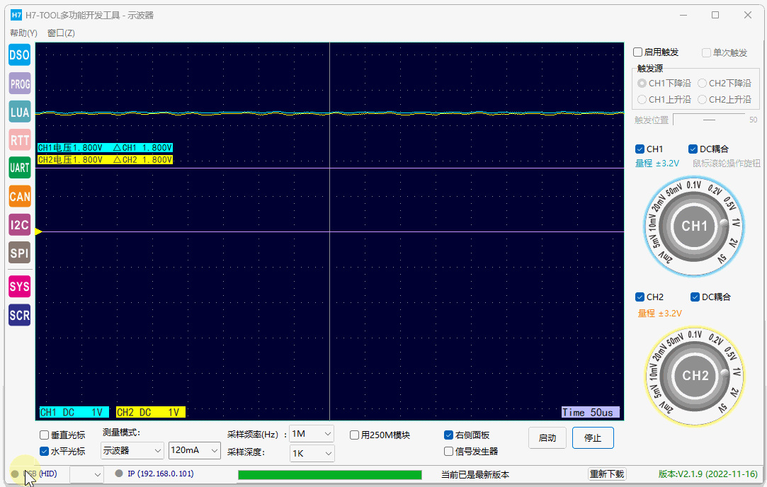

遇见一个问题, 每次第 一次打开 h7-tools,运行脚本,用 kingst 抓波形看到 h7-tools 发出的 spi 数据 总是 有错的。
发送的二进制文件已经放置到 h7-tools 目录下,因为spi IO 电压是1.8v,所以我的操作流程是:
1)h7-tools 工具 接上电脑 usb
2)打开 H7-tools 上位机工具,在 SPI页面下,选择 6.25 Mhz,然后依次点击:配置SPI、启动总线
3)将脚本复制到 LUA页面的 Lua 文件内容窗口下,点击执行。此时 用 kingst 抓到的数据波形,总是有错误,(出错位置不定,每次可能不一样)
脚本如下:(每 64字节之前,有一个 CMD=0x02,然后是 4字节地址,接下来是 64字节数据)

124403
 楼主| 发表于 2023-1-16 15:45:07 | 显示全部楼层
ug82 发表于 2023-1-16 15:23
h7-tools 断电重启后,第一次调用 set_tvcc(1.8) 之后,spi 发出来的信号依然是 3.3V;不断电第二次执行 ...
没问题啊,这个是我这里的测试,手头的两个TOOL都帮你测试了
(1)我插拔USB线,上电后默认是3.3V的
(2)然后我执行LUA,设置位1.8,看TVCC和CS片选都会是1.8V,没问题。
你那边不行,就先配置两次用着,等公司初八开工后,可以联系我们旺旺硬件售后处理。
动态图GIF,左下角是USB连接状态:
硬件测试接线:
CH1测量的TVCC,CH2测量的CS片选
发表于 2023-1-16 18:20:29 | 显示全部楼层
要把 set_tvcc 和其它结合起来一起跑,spi输出接示波器看。我这单独像 gif 这样测试,看起来也是正常的。
我是以上 脚本加上红色一条。

124403
 楼主| 发表于 2023-1-16 20:41:21 | 显示全部楼层
ug82 发表于 2023-1-16 18:20
要把 set_tvcc 和其它结合起来一起跑,spi输出接示波器看。我这单独像 gif 这样测试,看起来也是正常的。 ...
帮你测试了,也没问题。简单的测试的SCK时钟。测试方法同上。
你那边还有问题的,建议等初八开工后,联系我们公司旺旺硬件售后处理吧。我这边已经尽最大努力帮你了。
还有一点,你那边设置完毕TVCC后,加个100ms延迟是不是正常。
动态GiF如下:
