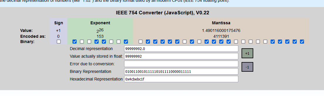

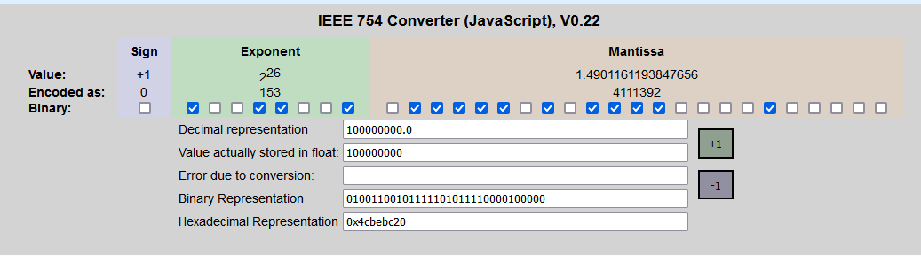

发表于 2022-7-22 16:26:34 | 显示全部楼层
因为是浮点数啊
根据IEEE754标准,float型(32位)有8位是阶码,有23位是尾数
99999992对应的float型机器码是4C BE BC 1F
阶码是10011001=153,对应的指数是153-127=26,也就是你的尾数部分每增加1整个数字就会增加2^(26-23)=8,刚好和你测试的结果一致
总结下来就是浮点数的绝对值越大精度越低,如果要存放绝对值较大的浮点数又有精度要求那就上double

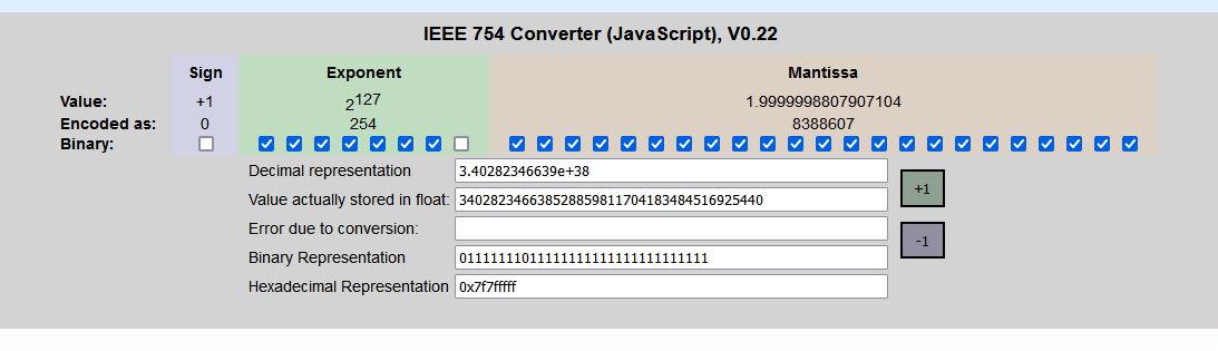

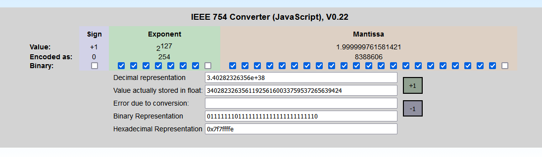

发表于 2022-7-22 16:40:35 | 显示全部楼层
float(32位)能表示的范围也是非常大的,能到3x10^38这个量级,但这个时候的精度也是最低的,尾数部分每增加1整个数字就会增加2^(127-23)=2^104
