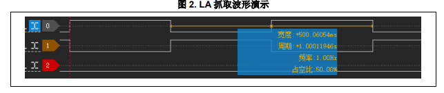

3) 本示例代码 main.c 中,每隔 500ms,LED2(红色)会使用 SysTick 翻转一次,LED4(绿色)会使用DWT 翻转一次,用以观测延时效果。

2) 观察 LED2/LED4,验证程序效果。也可以使用逻辑分析仪或示波器抓取波形做进一步验证。
