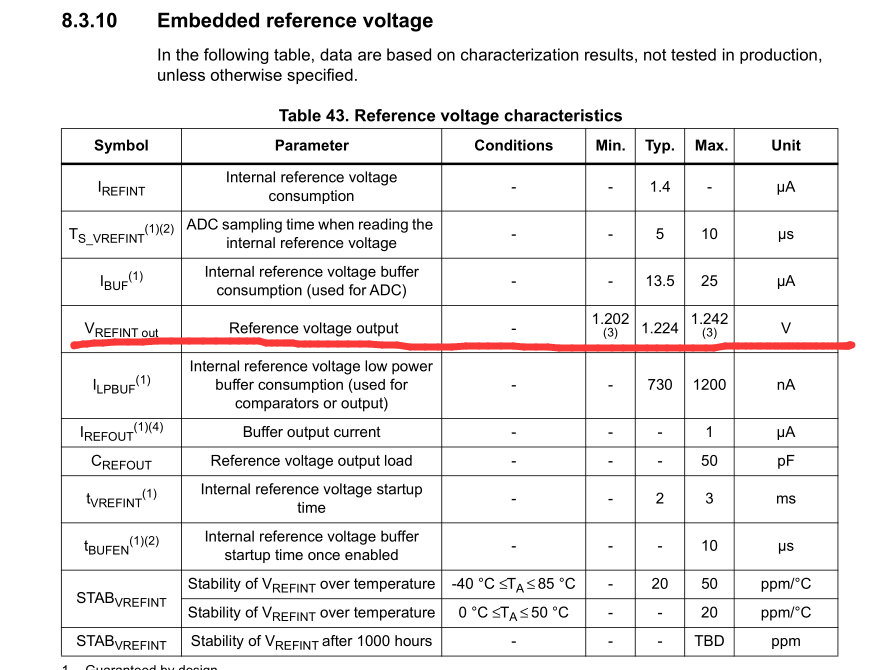

手册上面VREFINT 在1.202-1.242之间  查阅资料说出厂前这个值都会做一个标定,然后写进

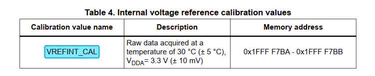

要想得到比较精准的VREFINT值,我们需要去0x1ffff7ba  这个地址直接读取VREFINT的值

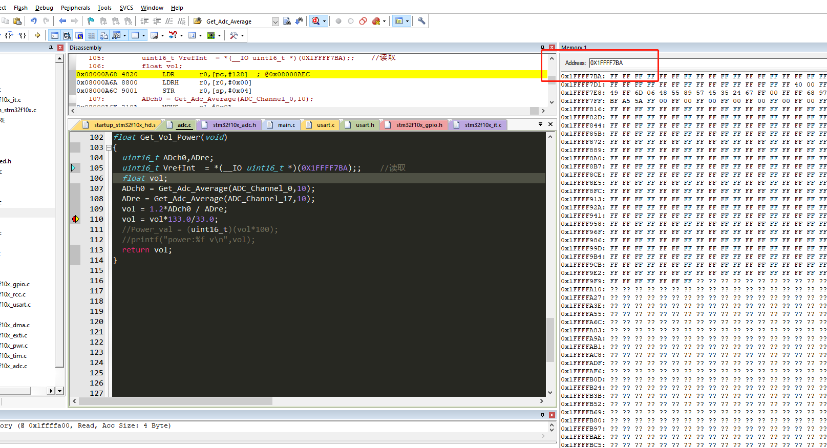

我是用STM32F103C8T6去读取这个地址
[C] 纯文本查看 复制代码
#define VREFINT_CAL_ADR     0x1ffff7ba    //定义地址
#define pVREFINT_CAL        ((uint16_t*)VREFINT_CAL_ADR)    //定义指针
uint16_t VrefInt = *pVREFINT_CAL;    //读取
读出来竟然是 0xFFFF,有点不太理解
