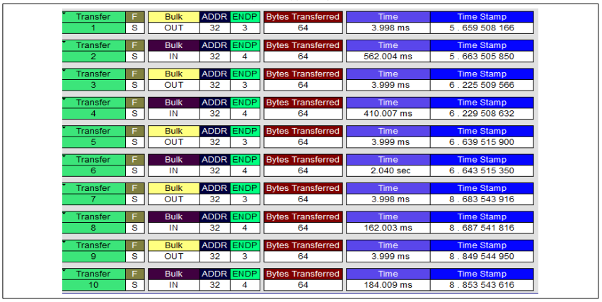

3)此例程展示了如何在AT32F415C使用端点号4的功能,使用 project\at_start_f415\examples\usb_device\ Artery_UsbHid_Demo_V1.0.1 上位机进行通信测试。
4)如下是USB抓包结果:OUT使用端点3, IN使用端点4
