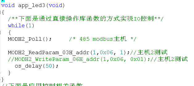

微信图片_20220714112015.png 微信图片_20220714112023.png 任务app_led3  中执行  MODH2_ReadParam_03H_addr(1,0x06, 1);
在  MODH2_ReadParam_03H_addr(1,0x06, 1)中有等待数据返回的while (1)                {
                        bsp_Idle_2();
                        if (bsp_CheckRunTime(time1) > TIMEOUT)
                                break;                /* í¨DÅ3¬ê±áË */
                        if (g_tModH2.fAck03H > 0)
                                break;
这个while(1)很耗时间  只有大于timeout才能退出,怎么优化?

uint8_t MODH2_ReadParam_03H_addr(uint8_t addr,uint16_t _reg, uint16_t _num)
        int32_t time1;
        uint8_t i;
        SlaveAddr_2 = addr;
        for (i = 0; i < NUM; i++)
                MODH2_Send03H (SlaveAddr_2, _reg, _num);
                time1 = bsp_GetRunTime();        /* &#188;&#199;&#194;&#188;&#195;üá&#238;·¢&#203;íμ&#196;ê±&#191;ì */
                while (1)
                        bsp_Idle_2();
                                break;                /* í¨D&#197;3&#172;ê±á&#203; */
                                break;
                        break;
        if (g_tModH2.fAck03H == 0)
                return 0;        /* í¨D&#197;3&#172;ê±á&#203; */
        else
                return 1;        /* D′è&#235;03H2&#206;êy3é1| */
完整的函数是这样子的
1.采用事件触发方式,不触发时正常扫描, 触发后还是会在超时时间内等待
2.如果做一个标志,在任务中不断判断超时时间到,程序向下执行会直接返回超时,还有就是循环等待过程中MODH2_ReadParam_03H_addr(1,0x06, 1)一直发送,而不是现在的发送一次等待接收完成后在发送
49
67
67
