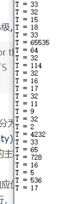

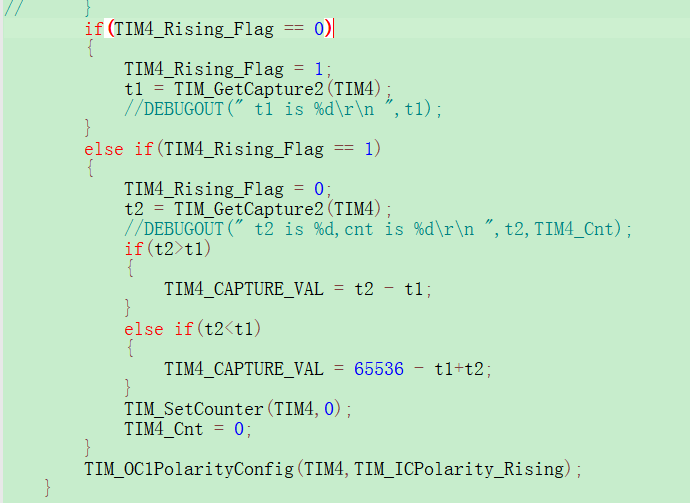

串口打印的周期一直在变,不知道大家有没有遇到这样的问题

估计没有有效区分上升沿和下降沿变化。

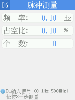

参考下我们这个吧,TOOL早期开启的这个APP程序V1.49里面有个输入捕获测量功能,支持0.5Hz到500KHz周期和脉宽测量,你可以参考下实现方法,
https://forum.anfulai.cn/forum.php?mod=viewthread&tid=95468
