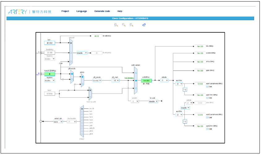

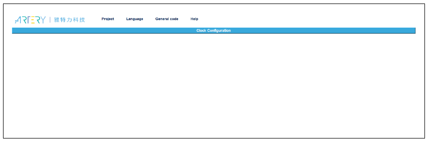

本章节将介绍此工具的基本操作,其主要的启动界面和配置界面如下所示
启动界面
配置界面
生成代码
当时钟配置完成后,可点击生成代码,然后选择代码生成的路径并确认,最后会在所选目录下生成两个文件夹inc 和src,源文件存放在src 文件夹下,头文件存放在inc 文件夹下。这些文件可结合到BSP_V2.x.x 内的工程来进行使用。可以采用新生成的时钟代码文件(at32f4xx_clock.c/at32f4xx_clock.h/ at32f4xx_conf.h)将原BSP demo 中的对应文件替换,在main 函数中进行system_clock_config 函数调用即可。
