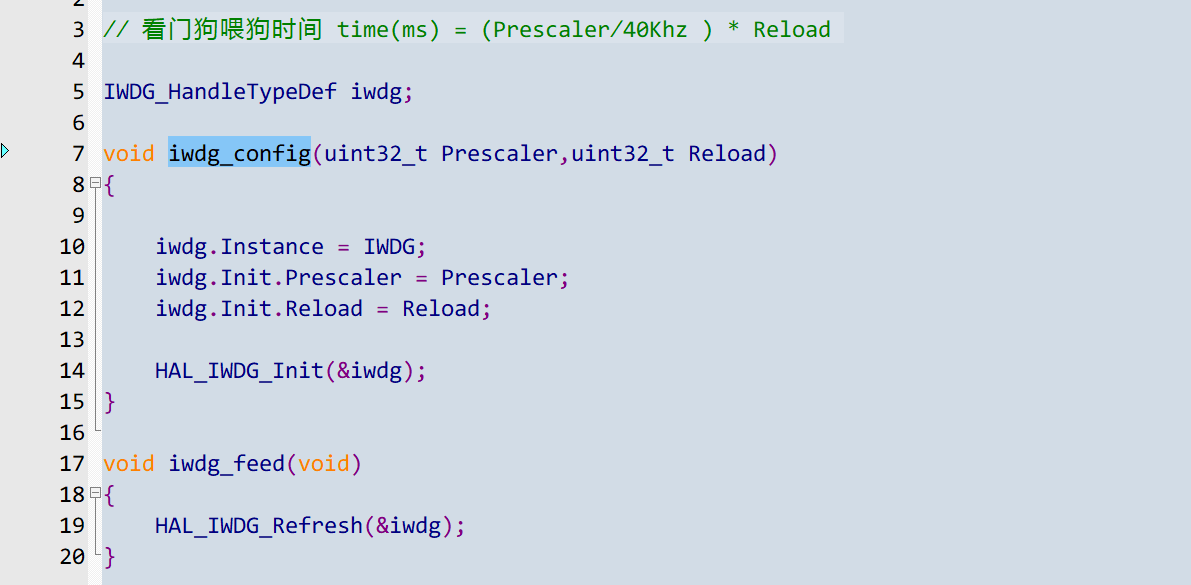

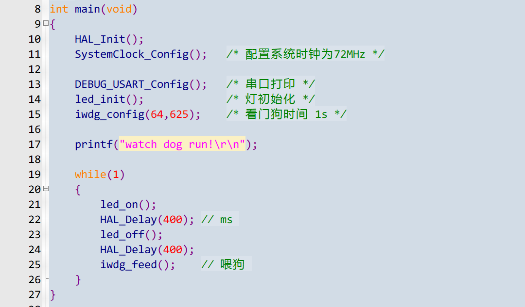

使用的芯片是:STM32F103VET6
问题现象:单独使用 SYSTICK 定时器,可以实现 led 灯的亮灭
如果加上 独立看门狗 ,程序执行就在 HAL_Delay()函数这卡住了,导致喂狗的程序无法执行,程序一直复位
为什么会这样啊?
iwdg.zip
1.42 MB, 下载次数: 1
发表于 2022-7-7 17:13:31 | 显示全部楼层
喂狗时间是不是不对,设置为延迟10ms都正常不。
发表于 2022-7-7 17:29:57 | 显示全部楼层
要在HAL_Delay()中喂狗

 楼主| 发表于 2022-7-7 17:34:46 | 显示全部楼层
延时10ms是正常的
发表于 2022-7-7 17:45:26 | 显示全部楼层
Biby 发表于 2022-7-7 17:34
延时10ms是正常的
说明喂狗时间计算或者配置确实不对,重新整下。

 楼主| 发表于 2022-7-7 17:48:53 | 显示全部楼层
killalljp 发表于 2022-7-7 17:29
要在HAL_Delay()中喂狗
__weak void HAL_Delay(uint32_t Delay)
  uint32_t tickstart = HAL_GetTick();
  uint32_t wait = Delay;
  /* Add a freq to guarantee minimum wait */
  if (wait < HAL_MAX_DELAY)
    wait += (uint32_t)(uwTickFreq);
  while ((HAL_GetTick() - tickstart) < wait)
是这样吗?

发表于 2025-12-17 09:57:01 | 显示全部楼层
明天的云啊 发表于 2025-12-16 16:18
你好,解决了吗,是什么原因?
注意晶振实际大小和你程序里面HSE_VALUE大小匹配。
