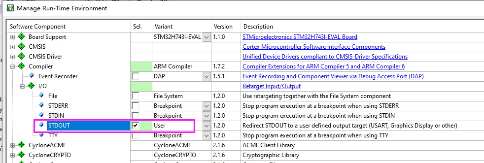

发表于 2022-7-3 00:13:34 | 显示全部楼层
直接使用MDK RTE一键添加,非常方便,需要用户处理使用C标准库还是微库的问题了。

发表于 2025-7-15 12:52:05 | 显示全部楼层
方法简单有效只需要提供重定向函数即可
[C] 纯文本查看 复制代码
int stdout_putchar(int ch)
	HAL_UART_Transmit(&huart1, (uint8_t *)&ch, 1, 100);
	return ch;
