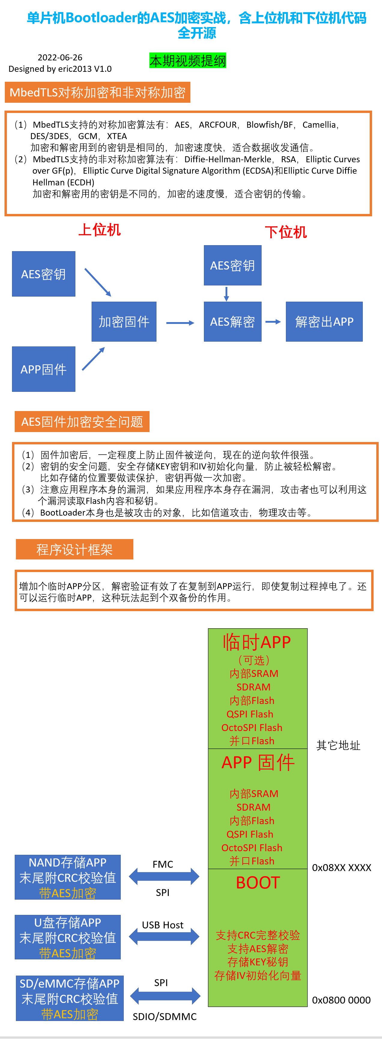

本期视频教程,继续为大家带来BootLoader专题进阶,APP固件的AES加密实现,提升产品安全性,一定程度上防止被轻易破解。

Flash被读出来 boot不就被读取了

 楼主| 发表于 2022-6-27 10:16:23 | 显示全部楼层
是的,如果你的Flash能被人抠出来了,你的boot也不远处了。

发表于 2022-12-9 00:17:07 | 显示全部楼层
老师,请问如果是外部SPI FLASH的APP是不是就没用了,直接取下FLASH可以读出来
123897
 楼主| 发表于 2022-12-9 10:16:02 | 显示全部楼层
让SPI Flash存储的加密后的固件,别人读取出来也没有关系。
需要运行可以解密到内部RAM空间运行。

123897
 楼主| 发表于 2023-8-22 09:08:21 | 显示全部楼层
lishang4650 发表于 2023-8-21 17:23
硬汉,我参照这个例程在v5上实现读取U盘文件并AES解密,不使用(注销mbedtls_aes_init及mbedtls_aes_setkey ...
是不是栈空间开小了,如果使用了RTOS,需要加大任务栈,如果没有使用需要加大xxx.S启动文件的栈大小。
