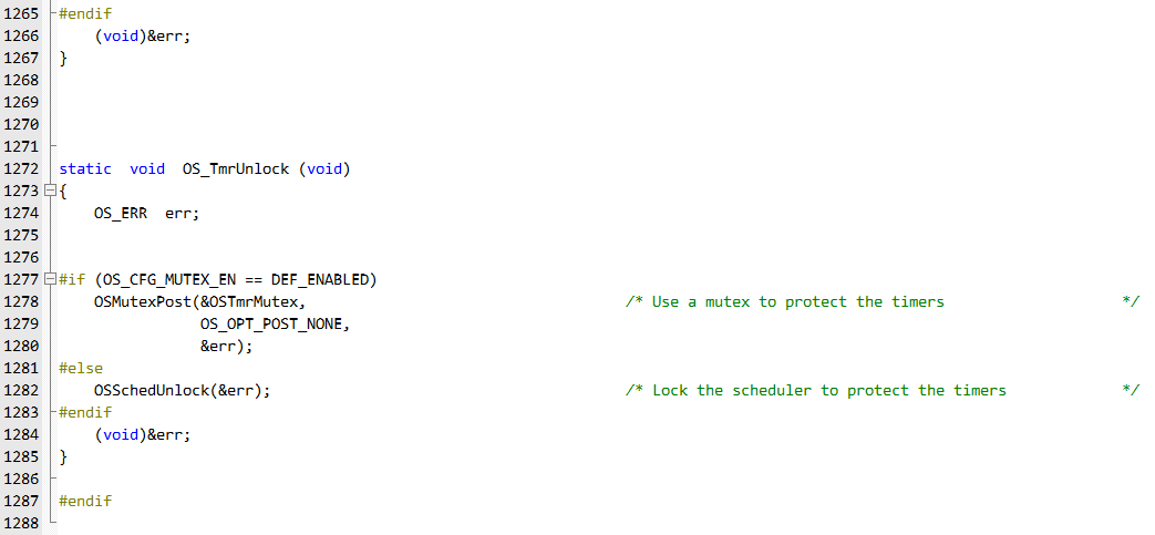

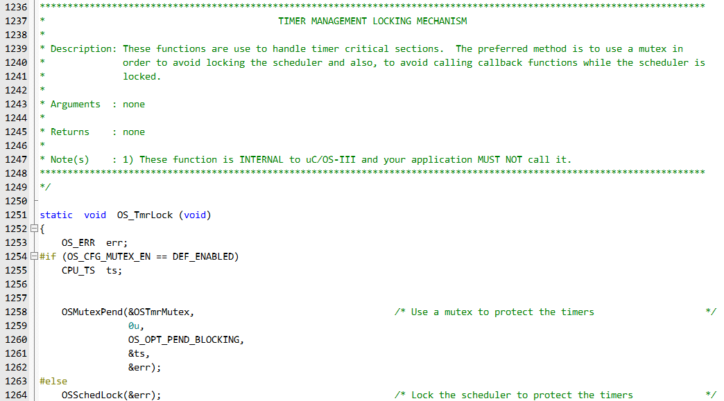

修改位置1:
uCOS-III以前的版本的软定时器列表实现方式是从uCOS-II中发展过来的。现在这个版本将
其进行了修改,不再使用wheel spoke方式,改为简单的列表方式,即在主程序中轮询那个时间
到即可。这样的好处是程序代码看起来简洁了很多。
     在用户使用的软定时器比较多的时候,使用wheel spoke方式效率比较高些,但是使用比较
少的时候,基本就没有什么优势了,而且使得源码看起来比较臃肿。
    个人观点。
修改位置2:
多处使用调度锁实现的地方可选择使用互斥信号量。
