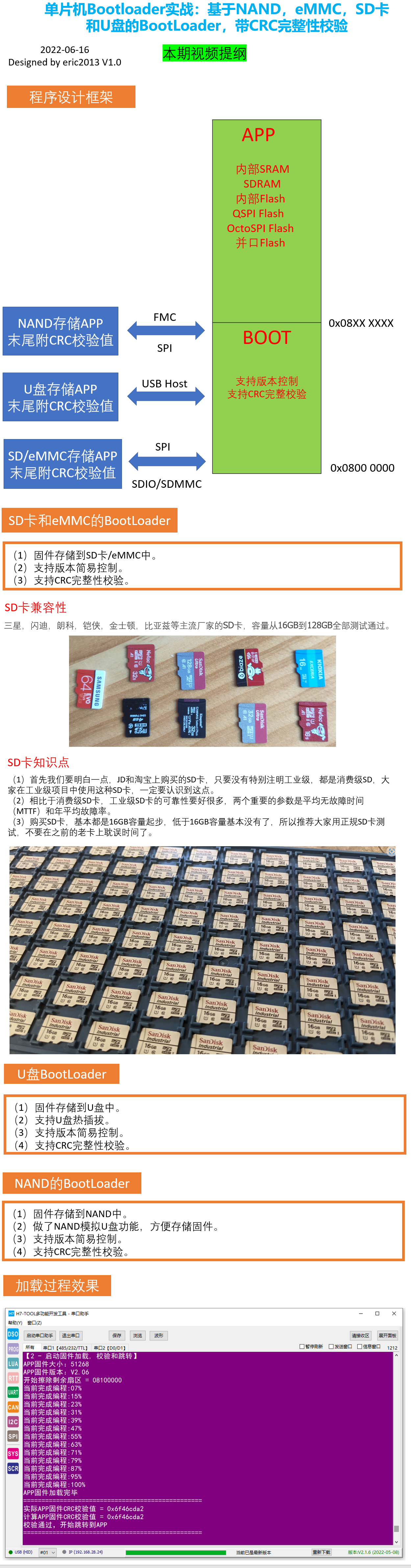

本期视频教程分享的工程是可以用于项目实战的,大家可以根据自己的需要做魔改,不限制单片机平台。
视频:
https://www.bilibili.com/video/BV1qg411Q7y3
视频提纲:
参考资料:
1、例子下载:
链接:https://pan.baidu.com/s/1zIA4bv89NicOiOfYZsFmPg 提取码:vakh
2、系统的谈下STM32H7的SD卡驱动兼容性问题,现在兼容性很强,主流厂家16GB以上容量全部通过
https://forum.anfulai.cn/forum.php?mod=viewthread&tid=107689
3、uCOS全家桶带的CRC软件包,含汇编加速方式,支持查表和计算两种方式
https://forum.anfulai.cn/forum.php?mod=viewthread&tid=97690
4、实战技能分享,一劳永逸的解决BOOT跳转APP失败问题,含MDK AC5,AC6和IAR,同时制作了一个视频操作说明
https://forum.anfulai.cn/forum.php?mod=viewthread&tid=109595
5、成功实现MDK自动生成hex文件的crc值并附加到hex文件末尾(bin也支持),然后跟STM32的硬件CRC计算值做比较
https://forum.anfulai.cn/forum.php?mod=viewthread&tid=97379
