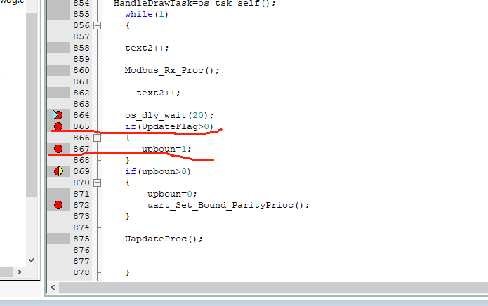

发表于 2025-3-11 14:46:45 | 显示全部楼层
我的也是画红线的地方都停不下来,其他的都行我的版本是4.72
