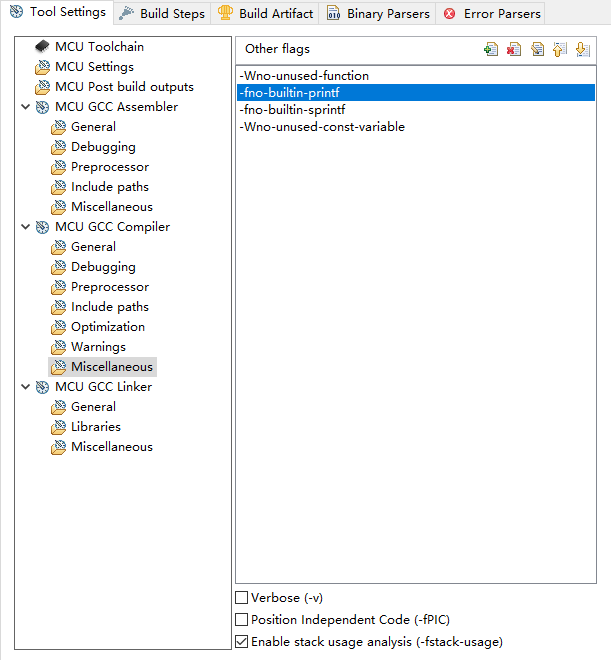

百度了一下,在编译选项里加了-fno-builtin-printf -fno-builtin-sprintf,然而编译运行都正常,配置无效。

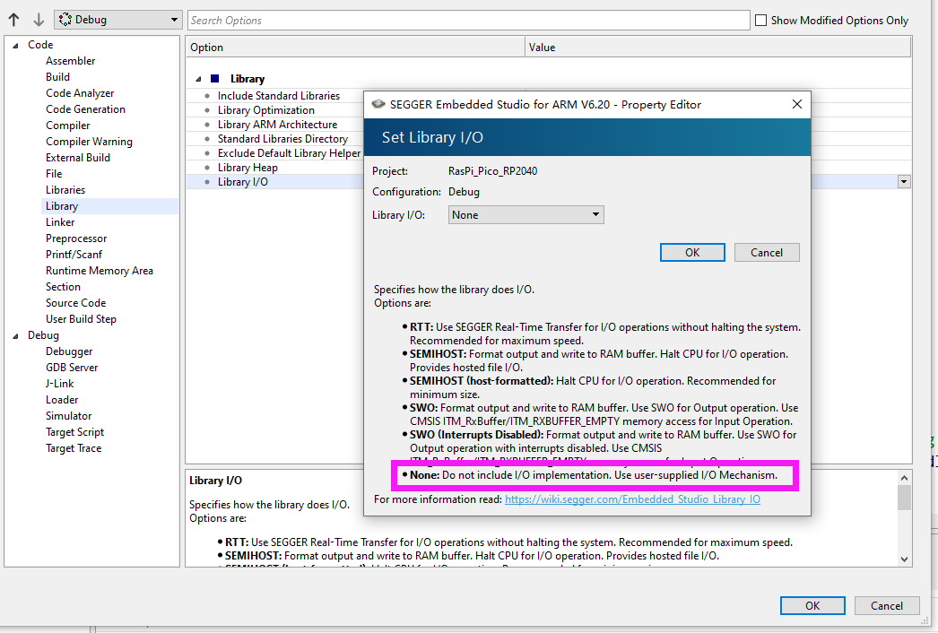

发表于 2022-6-5 10:37:27 | 显示全部楼层
以Embedded Studio为例是设置为None即可,它用的就是ARM GCC

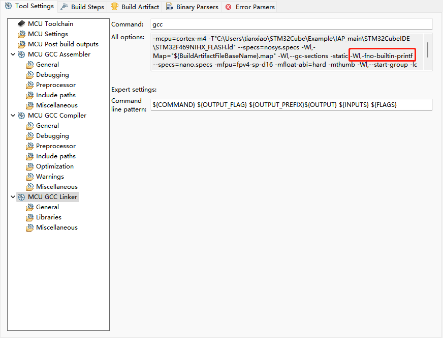

 楼主| 发表于 2022-6-5 15:53:19 | 显示全部楼层
alexyzhov 发表于 2022-6-5 15:04
这配置应该给linker加
image.png 连assembler都加了,也不行

发表于 2022-6-5 18:33:45 | 显示全部楼层
tianxiao 发表于 2022-6-5 15:53
连assembler都加了,也不行
看你工具链是怎么驱动的linker,如果是用gcc驱动ld,配置项前面还需要加-Wl,
 楼主| 发表于 2022-6-5 23:58:47 | 显示全部楼层

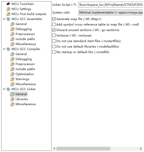

发表于 2022-6-19 16:39:38 | 显示全部楼层
貌似在 Do not use default libraries 打勾
