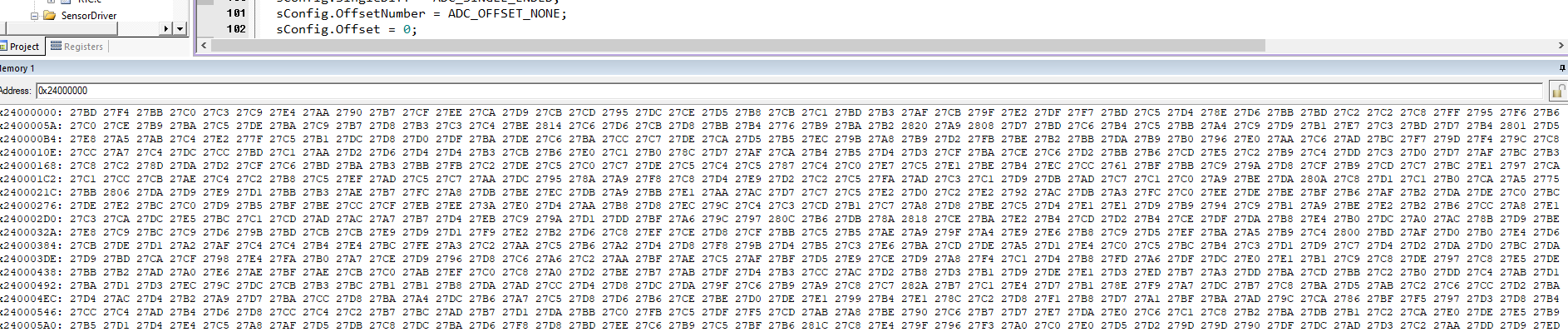

 楼主| 发表于 2022-5-28 13:24:50 | 显示全部楼层
3.PNG 我把采集到的数据存到0x24000000开始的内存中,测试电压是2V,使用基准电压芯片3.3V

发表于 2022-5-29 09:04:13 | 显示全部楼层
抖动太大了,确实没法用。你测试下你的3.3V文件基准峰峰值是多少,应该抖动也非常大。

发表于 2022-5-30 15:47:30 | 显示全部楼层
chenjinyu923 发表于 2022-5-30 14:49
我是用可调稳压电源发生器出来的电压用作ADC测试,会不会是这种电源出来的本身就会有波动
稳压电源的抖动太大了,建议用稳压基准试试。
