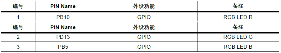

本案例使用的硬件资源有LCD 显示屏、RGB-LED 对应的引脚如下:
表2. 硬件资源使用

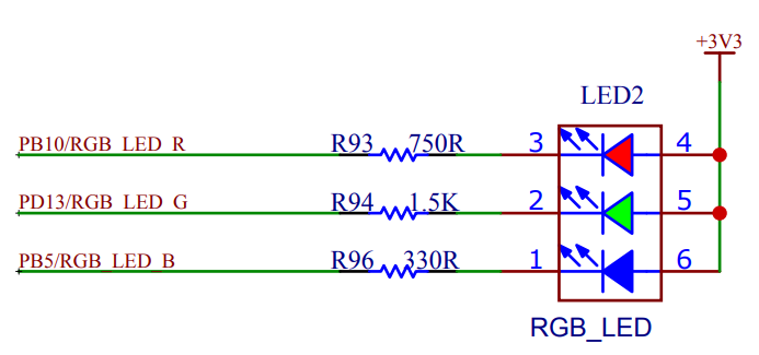

对应的电路原理如下:
图6. RGB-LED 电路原理图
