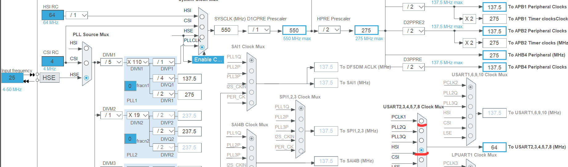

现在占空间的主要是从Cube包里移植的库文件,有些文件不敢删,开始编译不通过主要就是这个,为此花了好久功夫,感觉现在下载调试不成功很有可能也是移植方面的问题,整个工程配置可能有点乱,有空的时候麻烦帮忙看看,希望不会占用您太多宝贵时间,万分感谢!可以顺便解答一下串口时钟的问题吗,这张图是在CubeMX中的时钟树,开始配置550/4=137.5M时发送乱码,之后改为HSI后正常使用。另外我看您的教程中主频配置为400M(并不是最高的480M),串口为100M,这样做是因为实际开发起来更稳定的原因吗?

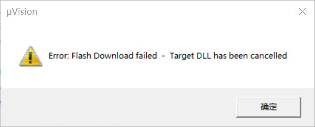

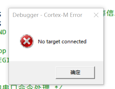

啊啊啊晚上突然就Stlink都识别不到了,之前下载程序都没有问题的,耗了一晚上还没解决。。。

1、这个是无法检查到你的设备,可以试试这里选择under reset看看
2、波特率那个,没有特别要求,无需配置PLL,使用默认即可,然后就是你的XXX_Conf.h文件里的HSE_VALUE大小要和你板子的实际晶振大小一直。

 楼主| 发表于 2022-5-23 17:01:39 | 显示全部楼层
非常感谢解答!我按照操作后确实能临时解决连接不上的问题,但是过一段时间后再插就又识别不到了。最后发现应该是我电源配置有问题,修改电源配置为PWR_LDO_SUPPLY,暂时解决了no target connect连接不上的问题。另外,我还发现了一些程序移植中需要注意的问题,之前没有注意到,果然是自己的问题哈哈哈。安富莱的中文教程很棒!相信对我的学习能起到更大的帮助!跟着硬汉哥一起学习!
