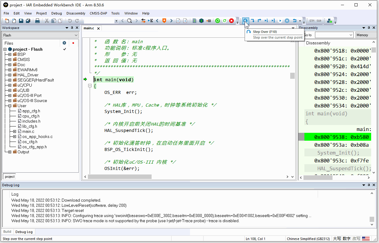

8秒时间太长了,下面是H7-TOOL的高速DAPLINK调试V7板子的效果

 楼主| 发表于 2022-5-31 11:18:03 | 显示全部楼层
我用的是STLINK V2,我试了下发现调试STM32H7 UCOS III工程退出就很快,我退出慢的是STM32F103的工程退出慢
另外问下老哥你这个gif图片用的是什么gif截图软件吗?能不能分享下。
