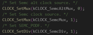

SEMC外设的时钟为198000000 image.png 。

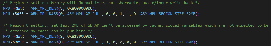

3.MPU的配置如下: image.png .
