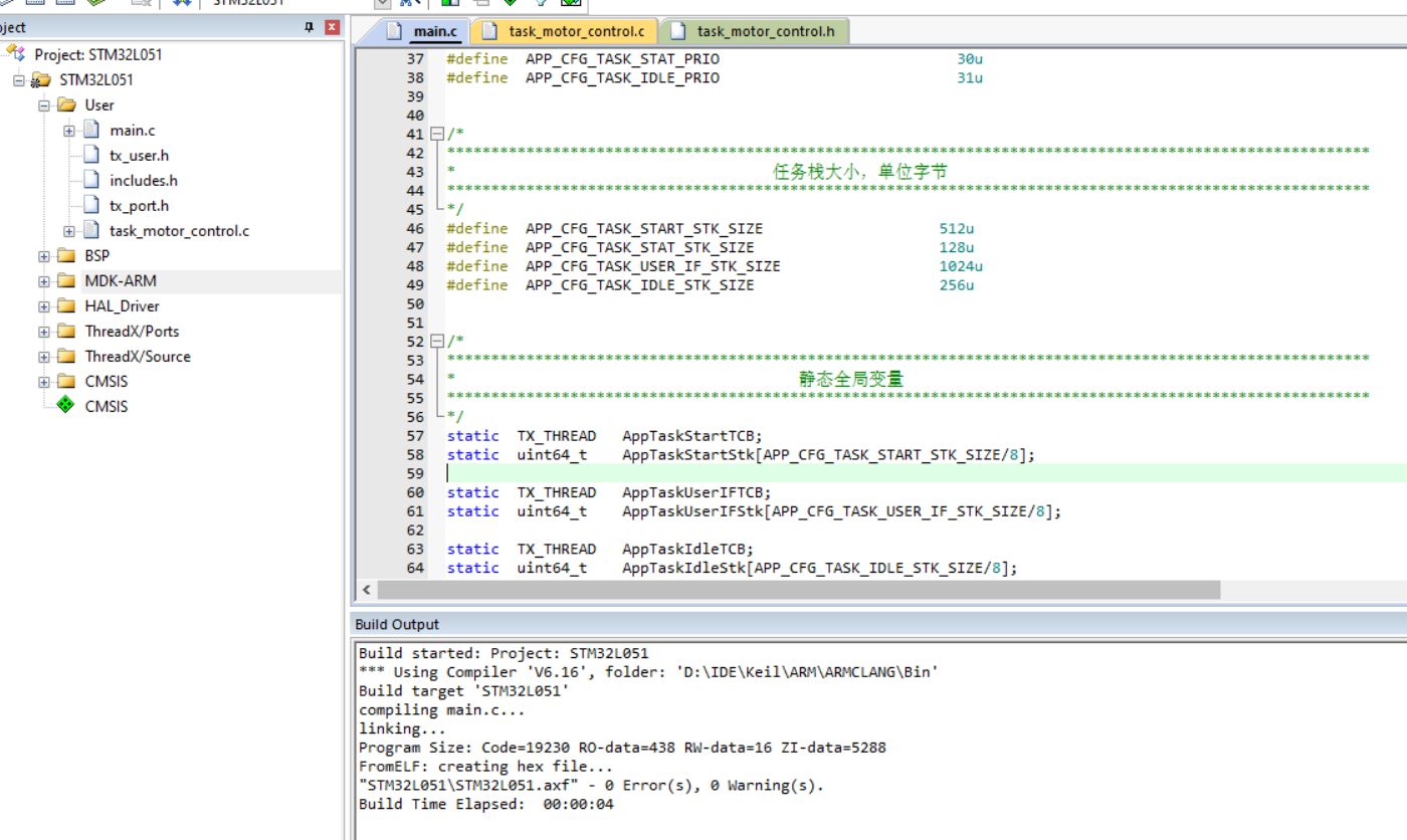

发表于 2022-5-19 16:37:27 | 显示全部楼层
我本来打算在STM32L051的工程用RTOS来做。资源和你一样也是8K RAM,移植完毕ThreadX之后感觉内存不够,最后放弃了。
这个是啥也没干的占用大小。。不知道怎么优化,最后用裸机了。
