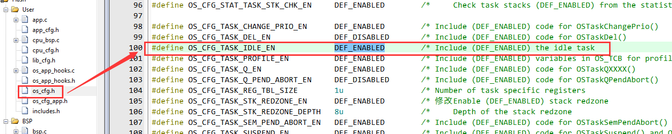

在新版本中添加的可以配置项:
虽然用户可以选择不使用空闲任务,但是最低优先级OS_CFG_PRIO_MAX - 1u用户不能使用:

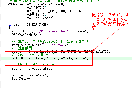

请问一直运行空闲任务是怎么回事?
参考V4的例子,只要一使用截图,就只运行空闲任务。uCos III 是自己移植的

在你的emWin任务的大while循环里面调用这个函数是否还有问题,测试下。

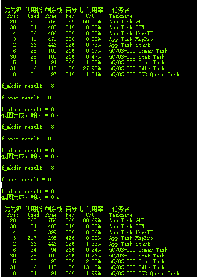

发表于 2017-9-21 17:57:48 | 显示全部楼层
eric2013:
不好意思,楼主,这几天忙于网络教程的收尾,不能及时回复问题。
好像还是不行。
像这种时好时坏的要怎么解决
调用第四下就不行了

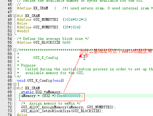

sram 我用的是bank1  0x6800 0000(NE3) 这个基地址

sram 我用的是bank1  0x6800 0000(NE3) 这个基地址 (2017-09-21 18:20)
你先用内部SRAM测试下截图功能,另外就是有些SD卡不好用也会有这种情况,换个卡试试,并将SD卡格式化一遍。
最后就是你说的这个地址0x6BXXXXX估计是没有全编译,专门对这个文件进行一次编译看看。

发表于 2017-9-26 09:57:45 | 显示全部楼层
eric2013:你先用内部SRAM测试下截图功能,另外就是有些SD卡不好用也会有这种情况,换个卡试试,并将SD卡格式化一遍。
最后就是你说的这个地址0x6BXXXXX估计是没有全编译,专门对这个文件进行一次编译看看。 (2017-09-22 01:58)
版主谢谢
我的平台是:F103
1、那个就是我用内部SRAM截图的
2、测试好多回  发现设置 0x6800 0000 到 0x6B00 0000之间 都是可以的 不知道什么原因的。但是我板子上用的只有1M   SRAM  很是郁闷 emWin  我用的是5.32的库
3、 还想问一下  emWin 使用外部 SRAM  要注意什么问题的

查下你的FSMC硬件接口的片选是不是有虚焊。还有FSMC的配置是不是有误。
极有可能是你的高地址虽然有问题,但是当前一直是在操作的低地址的内存空间,最好可以示波器产品下你板子的FSMC控制引脚看看,极有可能是有问题的。

发表于 2017-9-27 09:45:39 | 显示全部楼层
eric2013:
再次谢谢版主,我的板子没发现问题。
版主能不能帮我用你们板子测试下V4网盘里这个( 图片5.png )这个历程,我借朋友买的一块开发板 ,把这个例程移植过去(文件系统未移植)发现还是0x6800 0000到0x6B00 0000之间随便写个地址emWin都可以正常显示,写0x6C00 0000就不正常了(白屏)。
