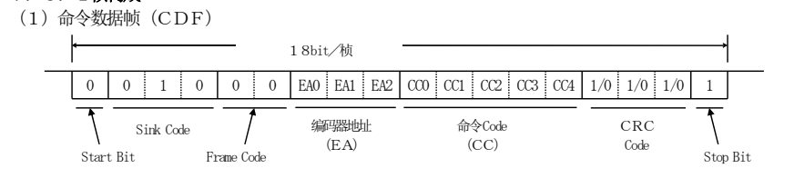

有没有哪款STM32的串口支持16位的,我看了一下只有支持7bit和8bi的,我要的外设要支持16bit,还有起始位和停止位,一共18位,有大佬知道有这样的STM32型号吗?或者有这样的单片机推荐?

额,说错了,不是外设,是个编码器,波特率4Mhz,数据位是16bit

波特率4M,估计模拟不了。

这个已经不是常规的通信接口了。可以使用DMA控制任意IO控制即可。

Pico RP2040  的 可编程  PIO 做 这类东西 应该是强项。

有 可编程IO +DMA  ; 修改 PIO 程序 满足 16BIT 串口通信需求。

用spi发送3字节吧
