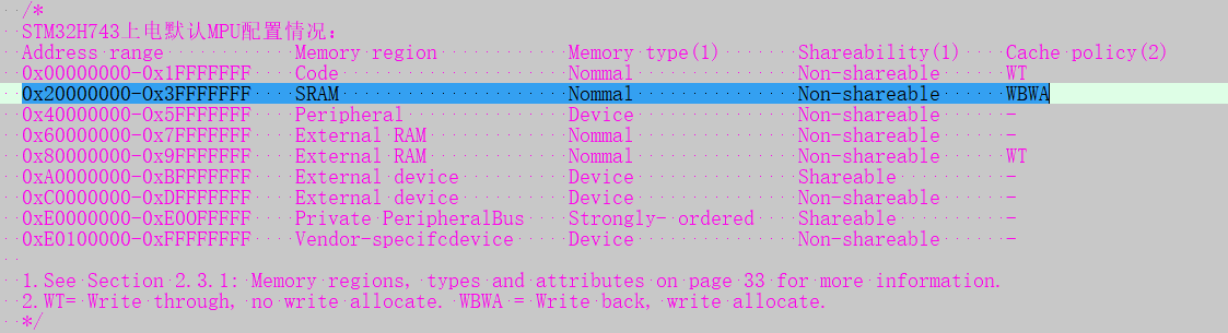

H743默认DTCM这个地址区域,cache属性是Write back, write allocate【WBWA】,这个怎么解释呢?是默认上电DTCM区域就已经有cache了吗?还是说cache对DTCM无效?

简单测试了一下,发现配置DTCM为WBWA,对DTCM似乎无效。DTCM应该是不经过CACHE了。

所以即使手册指出SRAM区(0x2000 0000~0x3FFF FFFF)默认配置WBWA,对DTCM区也是无影响的,并且即使手动重新配置也是无影响的。另:该句中AHBP指什么?

ahbp是这个

eric2013 发表于 2025-6-5 11:12
是的,tcm没有影响。
ahbp是这个
老大,图片加载不出来呢

sanit 发表于 2025-6-5 18:08
老大,图片加载不出来呢
已经更新
