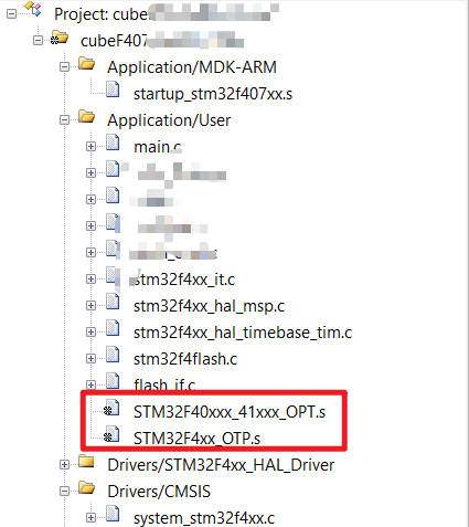

今天折腾代码的时候发现的一个隐患问题。
如果项目文件中包含了源代码的OPT(选项字节)和OTP(一次性flash),可能造成OPT无法正常写入。
因为,项目生成的hex文件包含3个地址段。而且它们的地址排序分别是:主代码->OTP->OPT 。 选项字节代码的地址在最后的位置。
由于OTP只能写一次,对于全新的芯片来说,一次download可以全部写到。 但是写过一次后,OTP会写失败,然后OPT也就不会继续写了。造成保护功能失效。
所以,还是在main函数中加入OPT的判断和写入比较可靠。
处理代码可以参考这个帖子: https://forum.anfulai.cn/forum.p ... &extra=page%3D1
