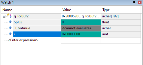

求助各位大佬,有没有遇到过这样的问题:
V5开发板遇到串口助手显示硬件错误,按照开发板手册教程来找出现问题的代码的位置,但是遇到另外一个问题:进入调试界面,添加变量观察窗,然后全速运行,还没等到串口助手显示硬件错误,调试界面显示程序已经停止了,变量观察窗口里变量的值全部时0,可是串口助手还在继续打印显示数据。
继续点全速运行没有反应,点单步调试就会显示 ”could not stop cortex-m device,please check the JTAG cable“。点击关闭后,就会自动退出调试界面,再次进入也是一样的情况。
