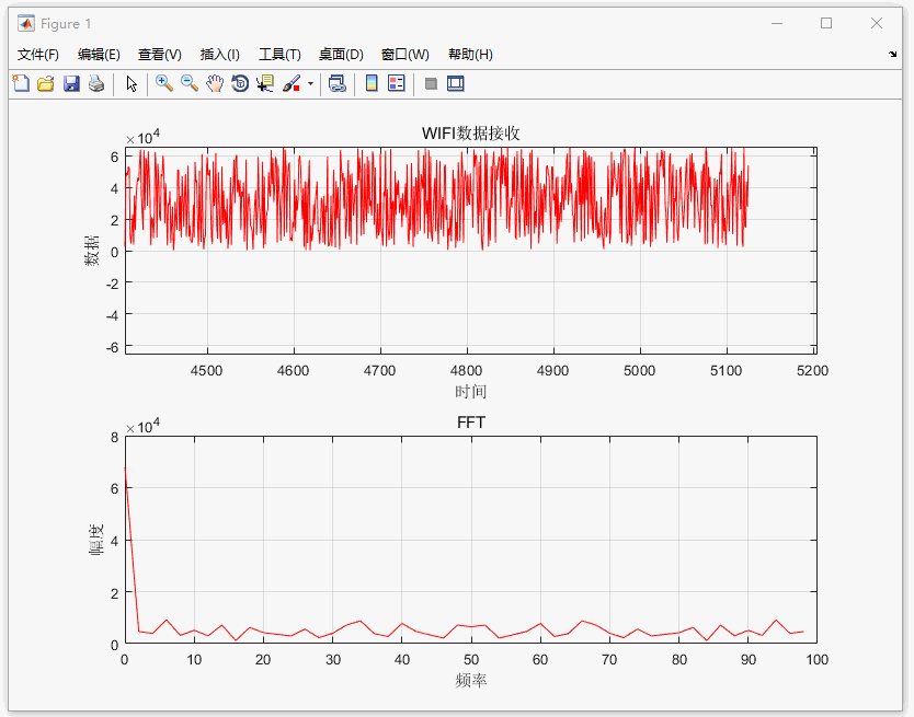

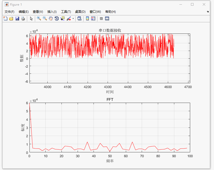

本期视频教程给大家来一期Matlab的WiFi通信实现,含串口的通信实现也都做个说明。本次视频教程后,我们就对Matlab的一些常用玩法基本都熟悉了一轮。

第1部分: Matlab的WiFi通信实现
(1) 实现原理。
(2)TCP通信API。
(3)下位机程序说明
(4)Matlab程序说明,注意乱码问题。

第3部分:Matlab的串口通信实现
(1)实现原理。
(2)串口通信API。
(3)下位机程序说明
