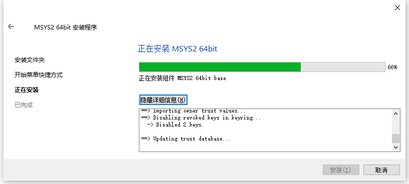

[微软全家桶] 安装个合集包MSYS2,一直卡在66%上

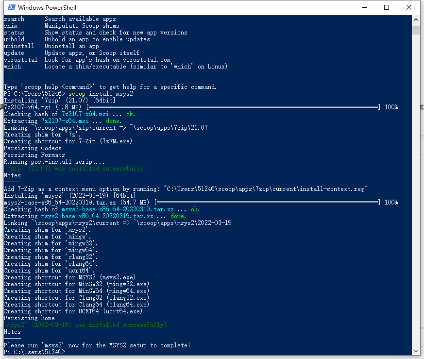

scoop 你值得拥有,一条命令搞定
scoop install msys2

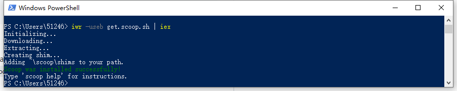

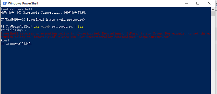

是不是家庭版用不了这个命令。我安装下scoop支持,安装不上

成功了,太方便了

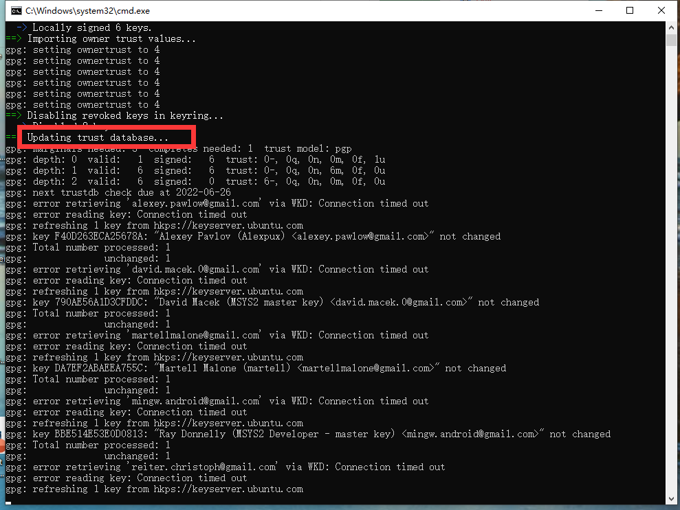

实际上scoop安装后,还是有问题,跟楼主位一样,卡在了update database

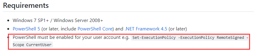

解决了,安装后,还要严格按照此贴的步骤安装才行。
https://www.msys2.org/
