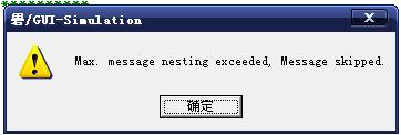

我使用多窗体界面切换,等切换多次后,会弹出,下面的对话框,Max. message nesting exceeded, Message skipped.  我在网上查过,这是因为回调函数的问题,请问这是什么原因触发这个问题,怎么解决呀???
发表于 2015-7-18 15:58:39 | 显示全部楼层
估计是你多次创建造窗口造成的。切换到新的窗口上面,旧的窗口是怎么处理的。

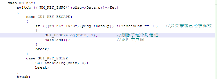

这几个页面都是这么处理的,先GUI_EndDialog(hWin, 1);           //删除了这个对话框
然后再显示对话框
发表于 2015-7-18 23:00:37 | 显示全部楼层
回 beyondabcd 的帖子
beyondabcd:这几个页面都是这么处理的,先GUI_EndDialog(hWin, 1);           //删除了这个对话框
然后再显示对话框 (2015-07-18 16:48)
知道怎么回事了,是因为你多次嵌套函数造成了死循环,你这里贴的函数里面调用了
MainTask();
不需要循环初始化这个函数,这个是程序的入口函数,就像使用MDK里面的main函数。

发表于 2015-7-21 11:02:11 | 显示全部楼层
在回调函数里面是不允许调用阻塞对话框的 GUI_ExecDialogBox,你得调用非阻塞的。

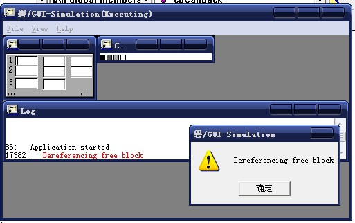

 楼主| 发表于 2015-7-21 13:12:23 | 显示全部楼层
还有一个问题,当我多切换几次对话框后,又提示这个对话框,请问这是什么问题,如果解决???[s:128]
