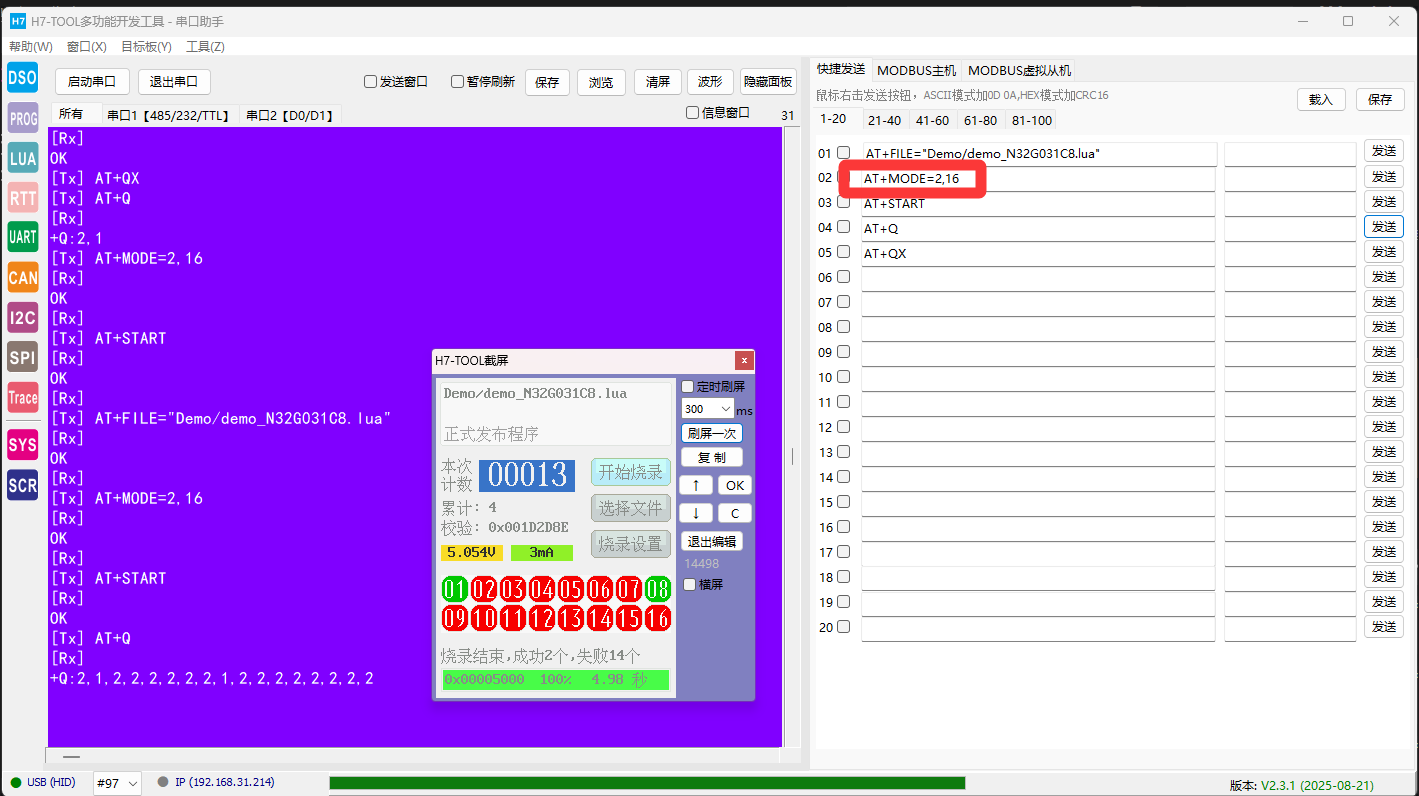

发表于 2024-3-9 00:57:06 | 显示全部楼层
记录个使用第3方串口发送测试配置
123808
发表于 2024-3-13 00:26:02 | 显示全部楼层
记录1拖16使用串口AT注意事项
123808

发表于 2026-5-16 17:59:29 | 显示全部楼层
2.32版本,修改个AT MODE的bug,已经修改完毕
