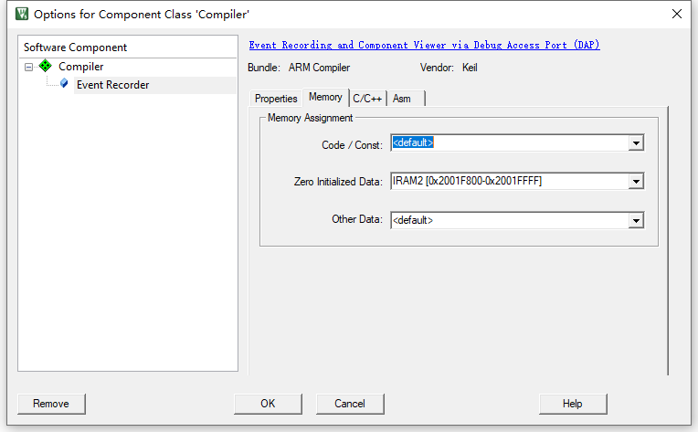

展示出来是这样的,遇见过好几个网友的都是下面这样的,这个地方还不能手动添加。
我这里这个地方是正常的。

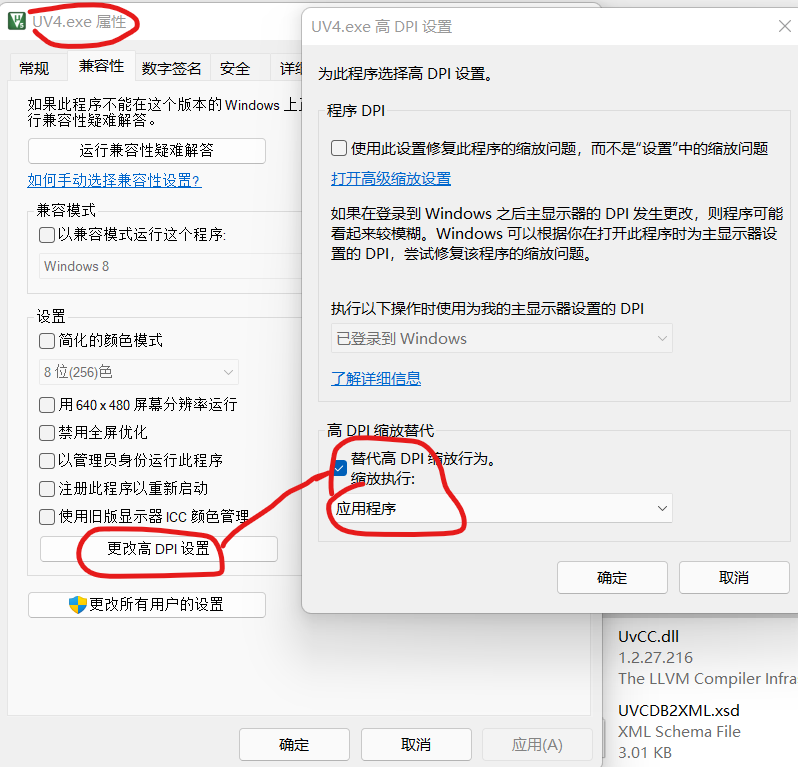

发表于 2022-4-8 17:38:09 | 显示全部楼层
和系统缩放有关,可以这样设置:
右键点UV4.exe,选属性,然后按照图片的修改下,应该就好了,也可以解决界面字体模糊的问题。
如果哪个应用的界面字体模糊,都这样修改就可以。

发表于 2024-8-5 12:33:07 | 显示全部楼层
结果还是一样,组件选项窗口显示不全
