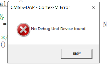

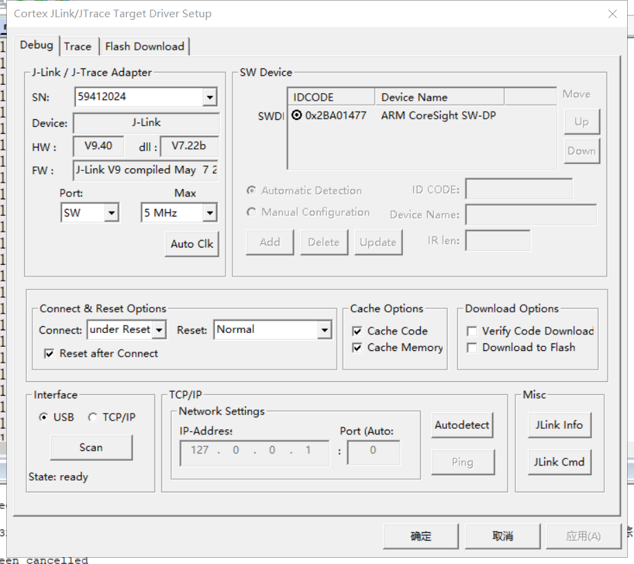

用的J-LINK SWD识别正常,下载提示错误,下载其它工程正常:

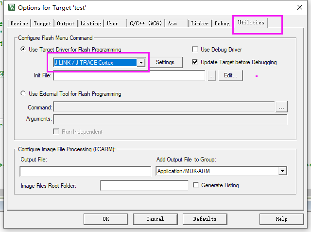

发表于 2022-4-1 18:18:16 | 显示全部楼层
这里是不是没有配置为JLINK
 楼主| 发表于 2022-4-7 22:38:55 | 显示全部楼层
eric2013 发表于 2022-4-1 18:18
这里是不是没有配置为JLINK
是的,最后排查就是这个地方,之前没有遇到过,非常感谢!
