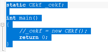

大家有没有遇到这样的问题, 在使用IAR C++编译比较复杂的类时报内部错误,如图所示
通用的代码在VS2019/2022 C++工程下是OK的。
搜索一圈,这个错误的意思是:“我是IAR C++编译,搞不定了,罢工, 你自己看着办吧”。

呃,有点复杂,用到了模板类,最后定位到一个类的内部对象的 { } 初始化,调整后就正常了。
还遇到了默认Heap开小了,静态类对象分配崩掉了
