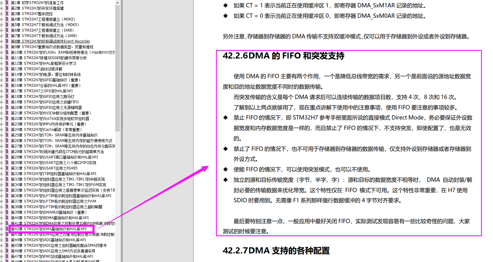

用cubemx配置各外设代码时,选项栏里那个FIFO选项,有的外设比如spi,dcmi,就可以选择开启或不开启FIFO,而且里面还有四种模式,如图
四个模式应该对应8、16、24、32位吧,有的外设比如sdio,如果开启dma,cubemx里就会强制打开full的FIFO
还是拿spi驱动的屏幕说吧,FIFO用来缓存数据我知道,可从现象上看,无论开不开FIFO,对spi屏没啥影响,刷屏速度也不会变快或变慢,再比如DCMI里的FIFO,开half或者full都能正常工作,所以想知道对于所有外设来说,DMA FIFO这个功能怎么判断要不要开启。或者开启了选择哪种threshold,以及传输的位宽又要如何设置呢。

看下这个就明白了。

这个。
【安富莱】STM32H7用户手册发布,重在BSP驱动包设计方法,HAL库的框架学习,授人以渔,更新至95章(2022-04-11)
https://forum.anfulai.cn/forum.p ... 6980&fromuid=58
