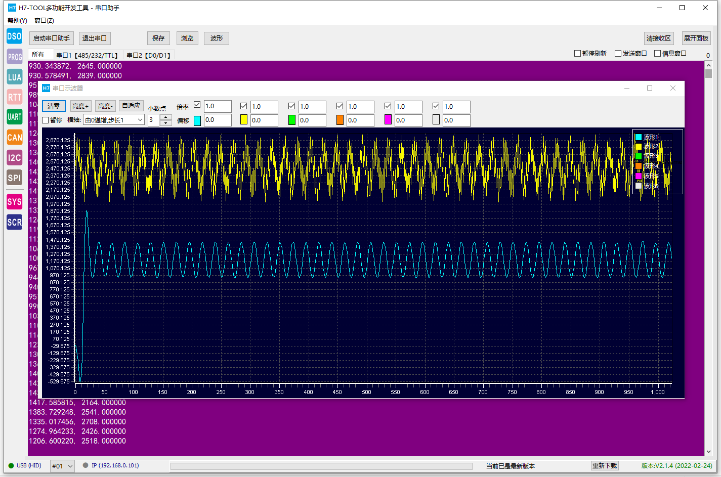

你好,楼主,我想问一下单个正弦信号经过DSP的FIR滤波跟两个正弦信号经过FIR滤波,单个信号的峰峰值会比两个信号的峰峰值大一倍,这是为什么

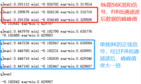

都是2v的正弦信号,单个和两个正弦信号,经过FIR滤波后,峰峰值相差一倍

那需要什么呢,原始数据和滤波后的2014个数据吗

我把ADC采集到的数据跟滤波后的数据都放在里面,麻烦楼主帮忙分析一下

1、采样频率是200k
2、28阶
3、滤波参数 FS:120K,Fpass:8k Fstop:10k

配置有误,首先你波形的采样率要和matlab的FS采样率一致才行。

用你的数据,我简单做了个测试,没问题,开头那段是群延迟,要滤掉,不用管。

前面的有去掉30个点,但是单个9k信号,或者9k跟56k混信号滤出来的不一样,是我波形的采样率跟matlab的FS参与率不一样的原因导致的吗?
