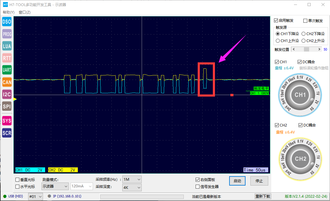

仅接一端就是下面这样,两端都不接,大部分情况下是无法正常通信的。
手拉手连接两端都接终端电阻就正常了

与485一样,该接的电阻我们都会接上
