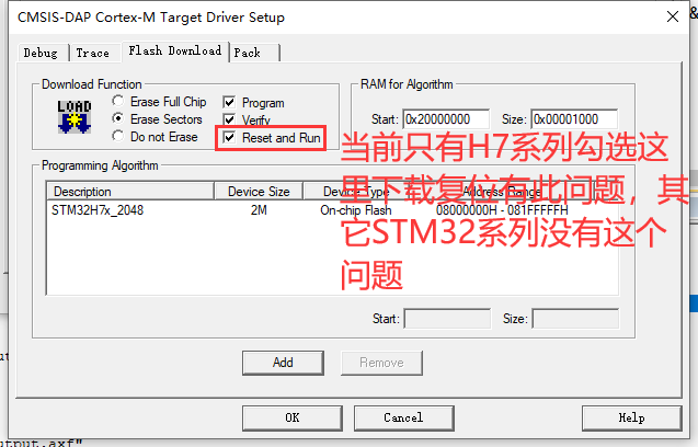

使用SWD模式下载程序,遇到 Cannot access Memory (@ 0xe000edf0, Read, Acc Size: 4 Byte),不清楚这是什么问题,程序可以下载进去,并执行。
这是我的配置

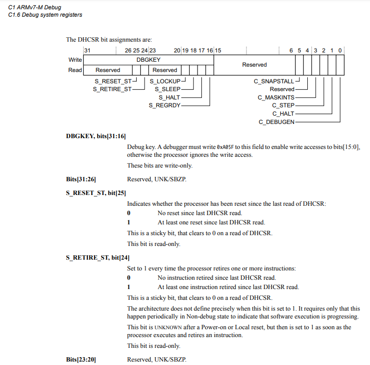

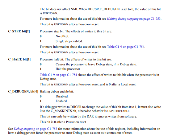

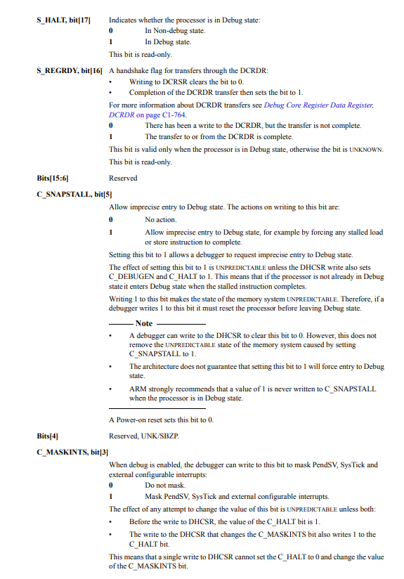

记录一下:0xE000EDF0 位置是一个32位 调试停止控制和状态寄存器
关于该寄存器的描述:
DDI0403E_B_armv7m_arm.pdf
6.89 MB, 下载次数: 10

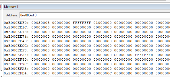

不用管,这个地址在H7调试状态才可以访问
根本原因是勾上了这个“Reset and Run” ,当前STM32里面只有H7系列有这个问题,其它系列没有这个问题。这个是程序下载完毕才执行的操作,目的是让你的板子下载完毕后就重启。H7-TOOL下载H7系列芯片执行完毕后,也是正常复位的。
调试状态就可以正常查看了:

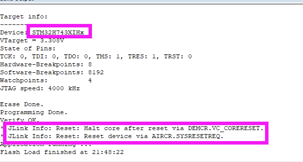

现在的下载器下载H7都类似这么个东西,类似JLINK的这个提示:
