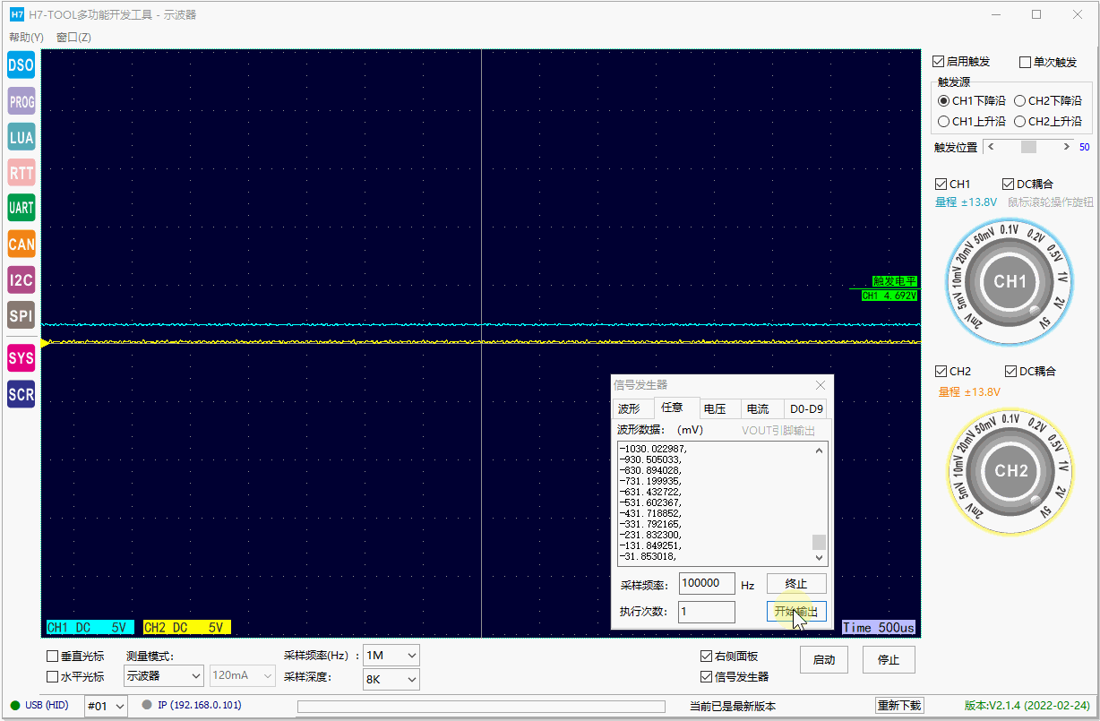

1、LUA代码:
  1. for j= 0, 2*math.pi, 0.01 do
  2.     s = string.format("%f,", 10000*math.sin(j))
  3.     print(s)
  4.     print_wave(s)
  5.     delayms(2)
  6. end
复制代码
生成了一个周期的正弦波数据:
2、然后看此贴教程将波形数据填写到任意信号发生器窗口即可
H7-TOOL信号发生器增加任意波形脉冲输出功能操作说明(2022-02-10)
https://forum.anfulai.cn/forum.php?mod=viewthread&tid=110893
