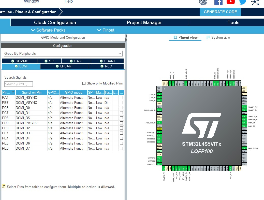

请教下,如果使用 stm32L4S5 系列的单片机能否直接驱动 OV7725或者OV7670 的摄像头?
stm32L4S5VIT
640KB SRAM
2MB flash
120MHz
QFP100 脚
这个单片机貌似是带有硬件接口的 dcmi 接口的,不知道 sram 是否够用及处理速度是否跟得上 ??

 楼主| 发表于 2022-3-4 11:25:53 | 显示全部楼层
eric2013 发表于 2022-3-4 00:19
没有带DCMI的话,那就使用带硬件FIFO的摄像头模块。
貌似是有cubeMX 是可以配置硬件 dcmi 接口,但是在 cube Hal 的例程里面貌似没有找到关于 摄像头方面的历程,还有官方的原理图也没有看到有关于 摄像头方面的资料 ?
en.MB1297-L4S5VI-Schematic-E02.pdf (1.59 MB, 下载次数: 1)
看来到时如果需要使用摄像头的话,就还是得带 fifo 的摄像头模块了
