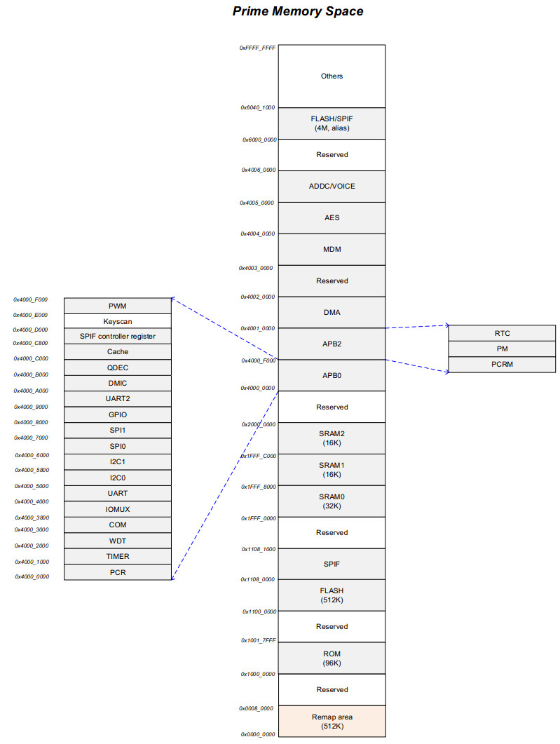

发表于 2022-3-3 10:42:22 | 显示全部楼层
PC是hardfault异常入栈时的值吧,从数值来看已经异常了。指向了保留区,估计有野指针,内存溢出之类的问题。
LR返回值是附近地址代码可以看看。(这个是remap区,应该是重映射的512KB Flash)

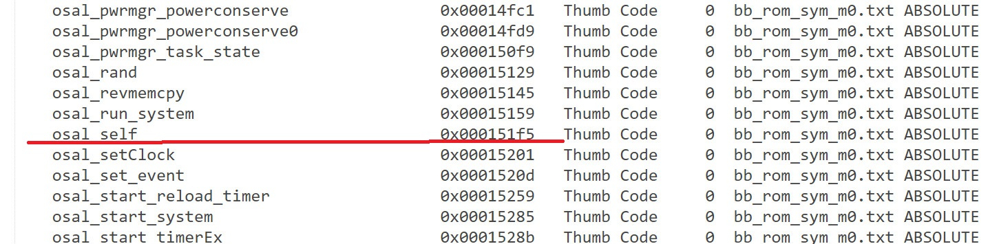

eric2013 发表于 2022-3-3 10:42
PC是hardfault异常入栈时的值吧,从数值来看已经异常了。指向了保留区,估计有野指针,内存溢出之类的问题 ...
这是map文件的一部分。是这样找吗?
2051
2159
2159
发表于 2022-3-3 11:32:52 | 显示全部楼层
diiiiiii 发表于 2022-3-3 11:24
这是map文件的一部分。是这样找吗?
调试状态看反汇编,go to address更方便。

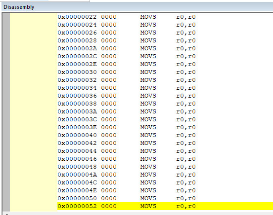

 楼主| 发表于 2022-3-9 14:13:56 | 显示全部楼层
eric2013 发表于 2022-3-3 11:50
可以软件调试你的工程,不接硬件,仅仅看下相关地址附近的代码。
你好,如上图,是找PC地址处的函数吗?

 楼主| 发表于 2022-3-9 14:23:33 | 显示全部楼层
怎么反汇编不成功?

diiiiiii 发表于 2022-3-9 14:13
你好,如上图,是找PC地址处的函数吗?
对。
