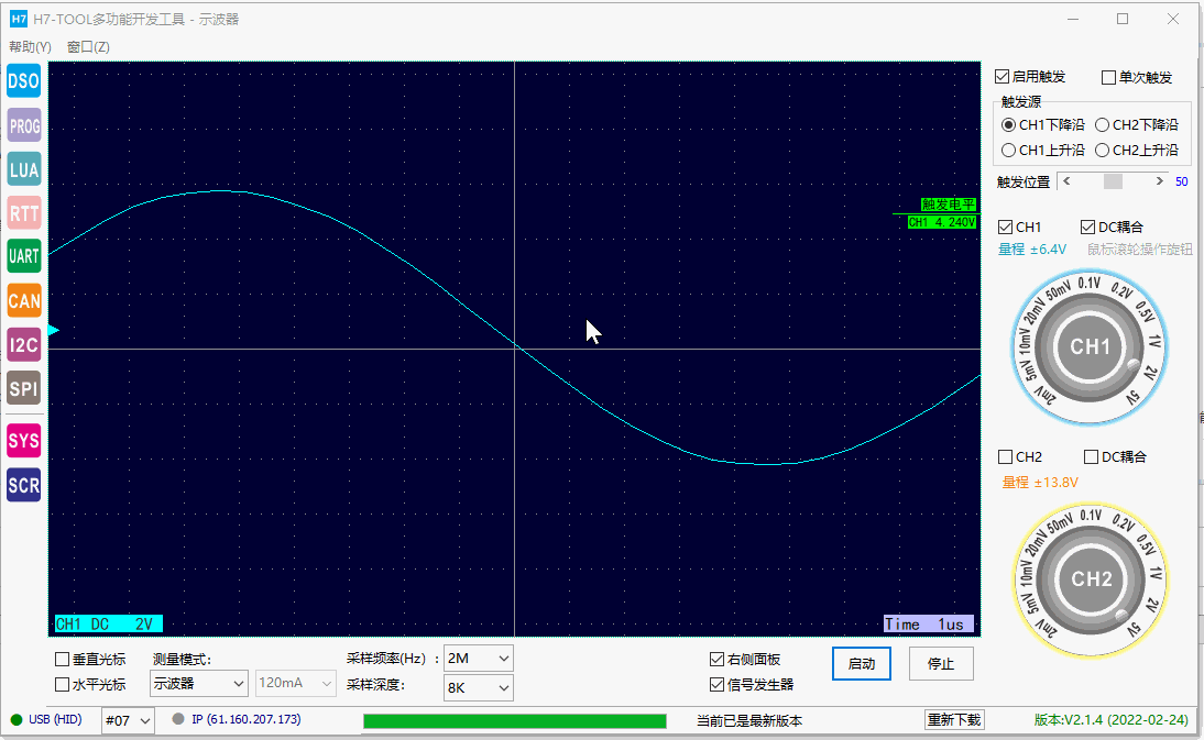

以STM32H7为例,实际上开18.8Msps这么高有点困难。
测试12MHz触发DAC+DMA也可以正常工作,但是随着程序的复杂会影响其它外设正常运行。
测试5-6MHz基本没有问题了。
不过实际应用还是推荐不要超过1MHz触发速度(这里说的是一个比较合理的触发速度)。

H7的DAC还是非常不错的,拿得出手。
TOOL当前是把这个DAC限制在了5Msps
