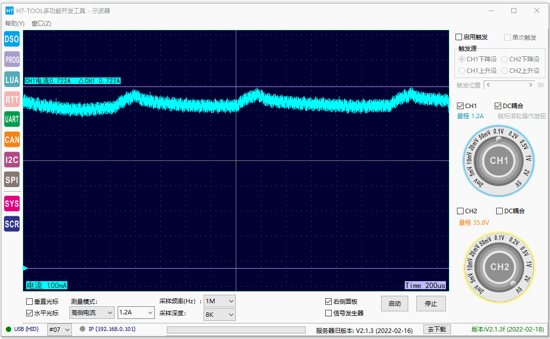

这里以新版2.1.3f为例进行说明:
(1)TOOL上电后不要进入手持版高边电流界面,因为TOOL做了很多中ADC操作模式。
不同功能下,略有不同
直接在首界面就行。
(2)接线方式什么的,看TOOL的操作手册高边电流检测部分即可。
(3)新版上上位机操作,注意测量的量程,这里做了两种,一个是120mA,还有一个1.2A:
下面是我测量板子效果:

我说我这里怎么在高边电流界面测量不成功。
