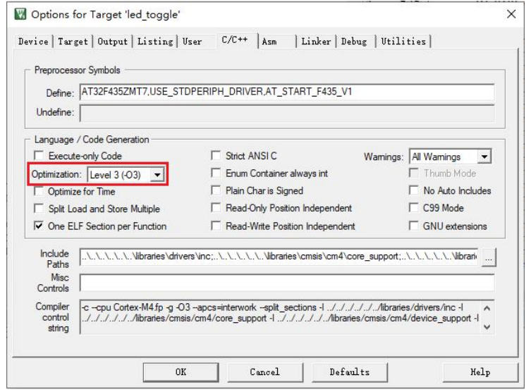

Questions:
配置某 IO 口为推挽输出,并需要快速翻转该 IO 口,在 Keil 的-O0 优化等级编译出的代码运行后,发现PA口的翻转速率快,除 PA 以外的 IO 口翻转速率慢
Answer:
原因,Keil 在-O0 的优化等级下,翻转 PA 口部分的代码被优化,而除 PA 以外的 IO 口部分的代码未被优化。此现象与Keil 编译器的C 语言编译相关,芯片的实际行为正常。
解决方法 1,将 Keil 编译器的优化等级调整到-O3 后,所有 IO 口都能正常快速翻转
解决方法 2,而 Keil 在使用了-O3 代码优化等级后,调试信号会比较少,导致调试程序时会不太方便,也可用“#pragma”编译指令去指定部分代码用-O3 的代码优化等级。此方法不会影响其他代码的调试。举例:如我们将 IO 翻转封装成一个函数,再将此函数指定为-O3 的优化等级编译。
