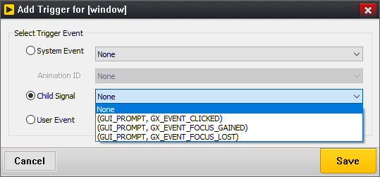

prompt  gx_event_clicked事件,在按下的时候就触发了。实际上不应该触摸离开的时候触发事件么?
不知道大佬有没有遇到这个问题。button用起来没有问题

 楼主| 发表于 2022-2-11 11:50:01 | 显示全部楼层
在用到需要响应按键的场合,可以用text_button替代prompt控件替代。

 楼主| 发表于 2022-2-13 18:39:23 | 显示全部楼层
eric2013 发表于 2022-2-11 16:50
你说的是松手触发吧。
确实没有松手事件
不是的 ,像button 类的clicked 事件,是在手指离开的时候才会响应事件。
prompt 类的,同样是clicked,在手指按下的时候就响应了。
这样会造成,两个界面切换之后,因为手指没离开屏幕,碰巧的话,会响应第二个屏幕上的事件
发表于 2022-2-14 09:43:44 | 显示全部楼层
prompt 类的,同样是clicked ...
这个我还真没注意,emWin的这个click和click move out消息是两个,我一直以为GUIX也是一样的,后面有时间了试试。
